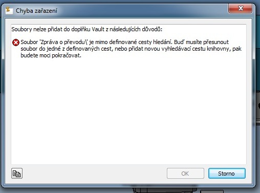

Mám problém s nastavením Vaultu.
Při zařazování mi to vyhodí chybovou hlášku viz obr.
Neví někdo co s tím?

Je zařazována součást vzniklá převodem z jiného formátu? Před zařazením v ní (ve stromu) odstraňte Zprávu o převodu.

Ano, mám motor převedený z jiného formátu. Zprávu o převodu jsem vymazal, přerušil spojení. Ale hlášku to vyhazuje pořád. Když motor smažu, tak pak to zařadit jde.

Udělal jsem znovu model motoru přes odvodit součást z toho stávajícího problémového a už to jde zařadit.
Takže vyřešeno (i když oklikou), děkuji.
