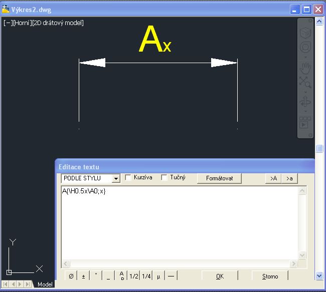

Když si zkusím napsat A s indexy "h" a "d", tak to udělá A{\H0.5x\Sh^d;}

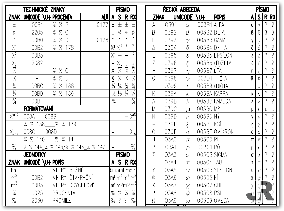

ano zapsat horní i dolní index je možné. V kótovacím styl je však nutné použít písmo, které toto formátování podporuje. V obrázku s příkladem níže je v kótovacím stylu použito písmo ROMANSX.SHX a indexy jsou zapsány pomocí formátovacích znaků \U+008A ... viz obrázek.

To, co vám poslal PepaR používá znaky v Ascii tabulce (pomocí \U můžete zadat přímo ACSII kód). To, co jsem Vám poslal já, je univerzální - používá formátovací znaky. Ten MtextEditor na to má jednoduché tlačítko. Ale možná to jde i u vestavěného editoru - teď se mi ho nechce přepínat.

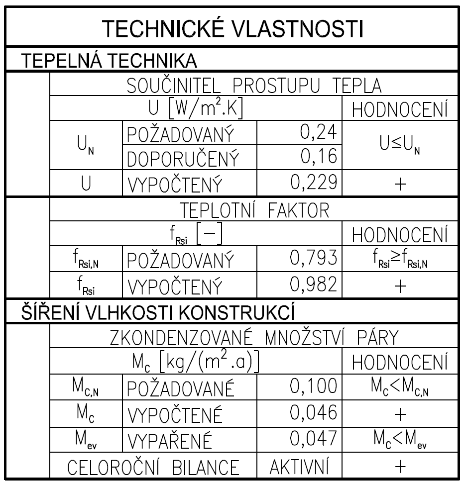

V tipech jsou řešeny pouze případy kdy potřebujete poslední cifru jako horní index nebo použití znaku pro m2. Pokud člověk chce zapsat libovolný text do horního nebo dolního indexu (např. pro potřeby označení veličin v tepelné technice), tak zatím vím jen o postupu, který jsem popsal výše.

děkuji za doplnění, ale v seznamu řídících znaků jsem při zběžném nahlédnutí nenašel řídící znak pro začátek a konec horního nebo dolního indexu. Podotýkám, že jako index nechci použít číslice, ale různé znaky abecedy, jako např. v následující tabulce:

A{\H0.5x\Sh^d;} B
ve výsledku udělá písmeno A, h jako horní index, d jako dolní index a  písmeno B.
Takže je zřejmé, že ty složené závorky označují začátek a konec platnosti formátování. H0.5x je zmenšení výšky na polovinu, S bude umístění textu atd.
