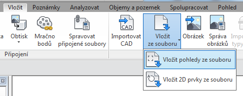

Prosím o radu.
Lze do šablony projektu v Revitu (2012) převést z dokončeného projektu v Revitu seznam výkresů? Pokud ano jak?

Dobrý den,
ve verzi 2013 to jde přes Vložit - Vložit ze souboru - Vložit pohledy ze souboru.
