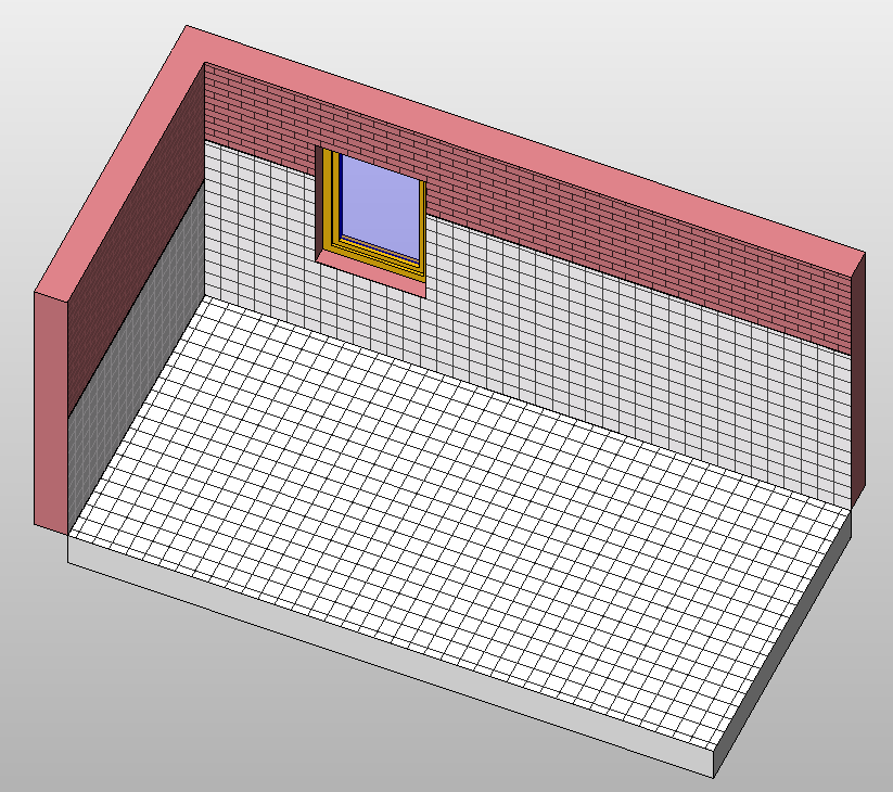

Dobrý den,
chtěl bych požádat o radu nebo návod na tvorbu obkladů v Revitu 2013. Základní postup asi znám ( podle tohoto videa: http://www.youtube.com/watch?v=FKt1H74YCNc ), ale co když chci abych měl například 3. řadu ker. obkladů z jiných keramiček nebo bych chtěl do plochy vložit nějaké jiné keramičky?
Mým cílem je, že si v Revitu udělám koupelnu (to už umím) a v katalogu výrobce si vyberu keramičky a z těch si udělám obklady.
Děkuji za pomoc a přeji hezké svátky Smile

na videu je zobrazena pouze práce s rodinou, pro plné pochopení problematiky by bylo nutné si rodinu vytvořit. Nicméně jako odkaz přidávám vlastní verzi rodiny, kde by měla být možnost změnit si materiál obkladu.
Třetí řadu keramických dlaždic můžete udělat tak, že dáte nad sebe dvě instance obkladu a přiřadíte jim různé materiály.

Obklad se dá řešit několika způsoby. Pokud Vám jde jen o vizualizaci a nemáte vytvořenou rodinu obkladu, můžete obklad vytvořit jako další stěnu, kdy pomocí nástroje Rozdělit plochu vytvoříte oblast pro 3. řadu dlaždiček a na ní vložíte požadovaný materiál pomocí nástroje Malba.

A dalším způsobem (i když trošku extrémním) je možnost vytvoření obkladu pomocí obvodového pláště.

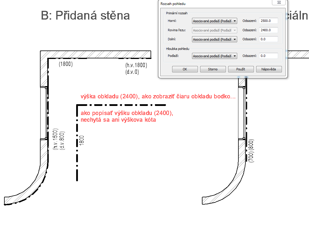

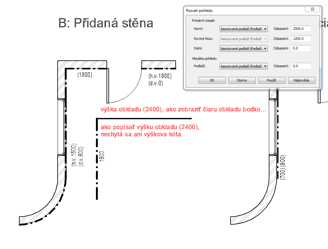

Obklad ako pridaná stena. Ako upraviť čiaru obkladu, ak je výška napr. 2400mm, automaticky sa zmení typ, kde to viem nastaviť. Ak zmením rovinu rezu, tak čiaru zobrazí OK. Zmenou roviny rezu ale zmením rozsah a nevidím dvere. Rovnaký problém je s okótovaním danej výšky, ako na to. Ďakujem

S tou změnou typu čáry - tomu nerozumím. Výšková kóta se vám chytí na horní hranu, když tu horní hranu "uvidí" - tzn pro moment kótování horní hrany si změňte řezovou výšku pohledu nad 2400, okotujte a pak změňte řezovou výšku na původní úroveň.

Áno, máte pravdu. Ospravedlňujem sa. A čo s čiarou obkladu, ktorá je nad rovinou rezu. Ako ju  zmeniť na bodkočiarkovanú. Ďakujem

Pokud se jedná o zeď nebo modelovou čáru, která je nad rovinou řezu, tak ji v půdorysu neuvidíte. Na zobrazení si v daném místě nakreslete Plan Region (CZ ?) s nastavenou výškou tak, aby se čára/stěna zobrazila, pak ji pomocí přepisu zobrazení můžete zobrazit jak potřebujete, nebo použijete Linework pro změnu zobrazení hrany stěny.

Áno. Použil som zalomenú výšku pohledu a funguje to.
