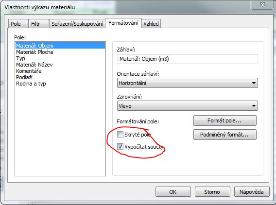

Potrebujem urobiť výkaz sadrokartonu.
Projekt som riešil v autocade davnejšie a musím teraz počas realizácie urobiť výkaz sadrokartonu, aby som skontroloval rozpočtárku akú výmeru mi dala do rozpočtu.
Mám podhľad pod stropom a pri schodisku ho zvisle napájam na stropnú dosku. To napojenie ako je na obrázku sa riešite ako stena s materiálom sadrokartón? Ja to mám vyriešené tak.
Ale prečo mi to vo výkaze tú stenu nepriraďuje k daným podlažiam? Mám zaškrtnutý celkový počet a ako vidno na obrázku mi celkový počet plochy za každým podlažím nechce vykázať. Neviete prečo?
Ďakujem

V tabulce musíte mít pro pole sloupec Materiál:Plocha zvolen Součet, pak si zvolit v tabulce v nastavení jako zápatí taky možnost součtu. Nemám teď Revit k dispozici pro názornou ukázku.

Musíte si ve výkazu zaškrtnout - vypočítat součty.

Vďaka a neviete prečo mi tie steny vo výkaze nepriraďuje k jednotlivým pôdorysom ako stropy?
