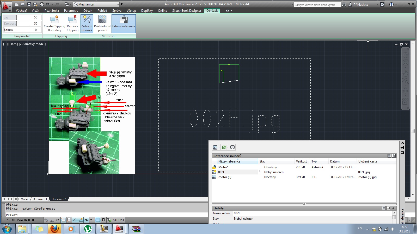

Dobrý den, do Autocadu jsem si vložil dva obrázky a z nich odečital rozměry (spíše porovnaval poměr dvou usseku), když jsem to znova tak jeden obrázek zůstal záchovan, ale místo druhého se mi objevilo okenko se jmenem obrázku. Když jsem na něh poklikal naběhl rameček format neni podporovany (přítom oba jsou jpg). Jinak mám to uložené ve formatu dxf.Děkuji

To je divné, AutoCAD 2012 podporuje všechny verze JPG (včetně progressive JPG nebo JPG2000). To DXF je normálně uložené z AutoCADu (v aktuální verzi DXF) nebo nějak generované externě? Jak je ten obrázek uveden ve správci externích referencí?

Jelikož nejsem zběhly v AutoCadu, příkladam printscreen.

Předpokládám, že pokud nebyl obrázek nalezen, je nutno jej vyhledat pomocí správce referencí (uložená cesta ... - nalezeno v ...).
Odeslal: alfred
Datum odeslání: 03.led.2013 v 08:52
problem je v tom "Nebyl nalezen"
Asi máte špatně nastavenou cestu k souboru.
Ve správci externích referencí změňte cestu k souboru (na řádce "Nalezeno v").
Odeslal: Permonik
Datum odeslání: 03.led.2013 v 09:49
Díky, už se mi to podařílo opravit problém byl skutečně v tom.
