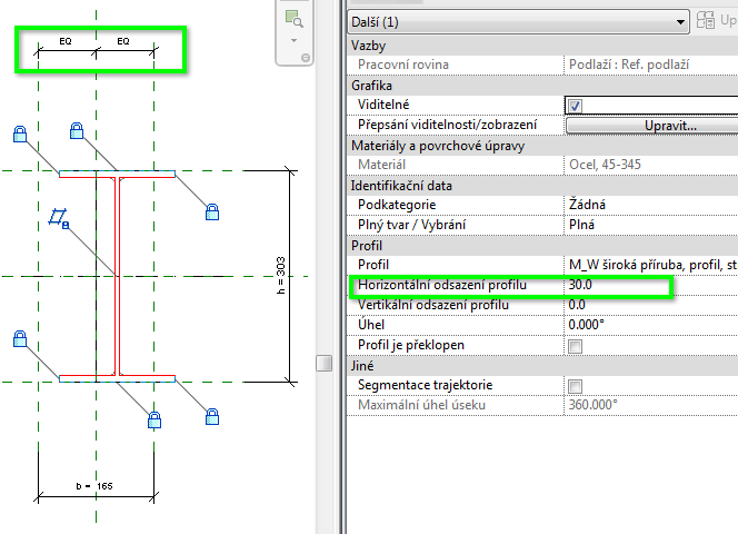

Pri navrhu pomocou System konstrukcnich nosniku (Beam system) sa osi nezobrazuju v strede jednotlivych nosnikov. Je to chyba alebo mam nieco zle nastavene?

Buď je nastavena excentricita v parametru typu nosníku (umožňuje-li to daná rodina nosníku), nebo je přímo v definici rodiny nosníku daný profil nosníku mimo osu. Zkuste použít jinou rodinu a jiný typ nosníku.
Níže je ukázka rodiny excentrického nosníku:

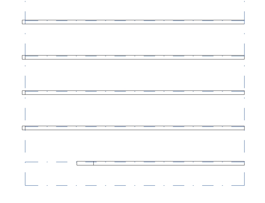

Odeslal: aecman
Datum odeslání: 04.led.2013 v 09:51

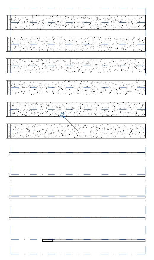

Pomohlo ked som resetoval cely system konstr. nosnikov. Predtym na zmenu typu nosnika reagovala iba cast prvkov a tie boli orientovane na os. Zvysne, ktore nereagovali boli zaroven aj mimo os. Mam pocit, ze sa to nejak pokazilo, ked som sa hral s moznostami rozmiestnenia nosnikov, ale stale to bol jeden system tramov. Pripajam obrazok.
Odeslal: KoudelkaJiri
Datum odeslání: 04.led.2013 v 10:18
To je možné, protože jednotlivé nosníky se dají pomocí "připínáčku" od systému oddělit a pak s nimi manipulovat samostatně. Pomůže právě ten "reset"
