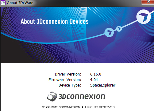

Prosim o pomoc pri reseni jedne silene chyby, ktera se objevila po prechodu na WF5 resp Creo.
Pri pouzivani SpaceExploreru dochazi k chybe, kdy napr. pri soucasnem otevirani dilu (tedy, kdy je program v zaberu) polohuji Space Exlorerem (napr. natacim otevirany dil) coz zapricini nasledne mizeni kontextoveho menu pod pravym tlacitkem (nejsem pote jiz schopen pro vyvolani plosneho vytahovani nastavit prave plochu, ci zadan interni skicu, pod pravym tlacitkem).
Na tuto chybu jsem zatim nasel jediny nouzovy nastroj a to zavrit okno, kde se tato chyba vyskytuje a znova ho z pameti otevrit, ale priznam se, ze je to pro me velmi frustrujici misto prace otevirat a zavirat okna....
Verze Creo mam M110, ovladac SpaceExploreru mam  6.16.0
MařeN

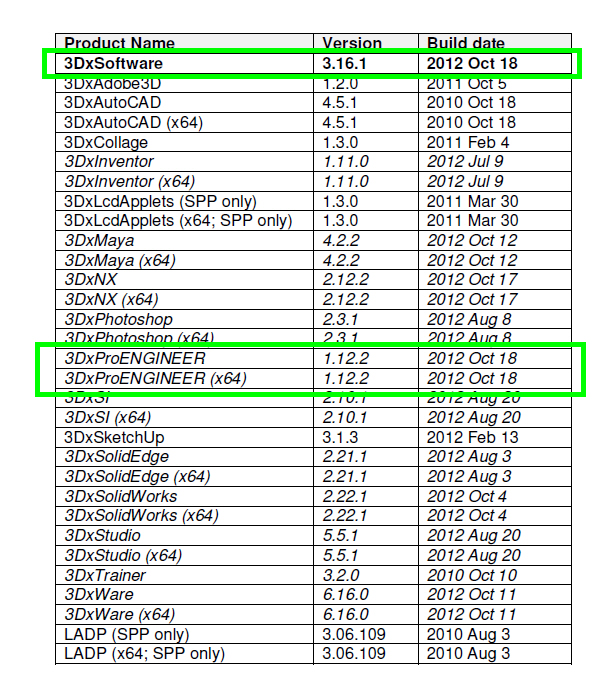

6.16? Aktuální verze Windows driverů 3Dconnexion je 3.16.1 - viz stránka Download.
Vladimír Michl (moderátor)

Odeslal: Vladimír Michl
Datum odeslání: 09.led.2013 v 23:04
Naopak, zastaralou verzi máte vy - aktuální verze je 3.16.1 (interní označení 6.16.1).
Odeslal: MareN
Datum odeslání: 10.led.2013 v 10:20
Domnivam se, ze jsme nemeli pravdu ani jeden.
Muj screen s verzi 6.16 se tykal 3Dxware, tedy driveru/rozhrani u ktereho je posledni verze opravdu 6.16
Ta verze 3Dxsoftware 3.16.1 se tyka, dle meho celeho baliku, tedy verze 6.16 + balik plug-inu 1.12.2.
Nikde jsem se o internim oznaceni 6.16.1 nedocetl, jestli mi neco proklouzlo omluvte mne.
MařeN
