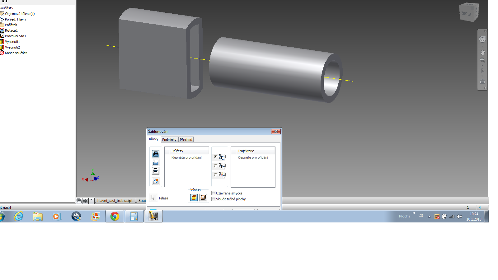

Dobrý den,
potřeboval bych poradit jak spojit tyto dva profily, zkoušel jsem šablonování, ale tam se to ne a ne spojit, hází to chybu.
Díky za radu.

Dobrý den,
lze to pomocí šablonování, akorát musíte mít vytvořeny jednotlivé řezy, které poté zahrnete do šablonování a trajektorii, dle které to bude Inventor vytvářet.

Dobrý den,
takže jsem to zkusil a podařilo se mi pouze vytvořit plné těleso toho tvaru.
Když nakreslím v příslušných rovinách trubkový řez nejsem schopen to vytvořit.
Díky za radu.

Zkuste si v šablonování nadefinovat vlastní přechod tak, aby z každého rohu obdélníku vycházely dvě spojnice do sousedních kvadrantů kruhu.

v tomto případě to není potřeba vytvářet.
pokud má být vytvořena trobka na tom kvádru, tak šablonováním to hned neuděláte.
Záleží co přesně potřebujete, jako finální výrobek.
Dalo by se to udělat tak, že byste udělal celou součást bez díry, a díru u té trubkové části dodělal další operací...

těleso má všude stejnou tloušťku? pokud ano, tak vytvořte plné těleso a použijte příkaz Skořepina, tam zadáte tloušťku, vyberete plochy, které chcete odstranit a je hotovo.
pokud má těleso rozdílnou tloušťku, tak budu-li vycházet z prvného obrázku, tak postupujte takto:
1) Vytvořte náčrt na kruhovém profilu, v náčrtu smažte vnitřní obrys
2) To samé opakute na druhém profilu, nezapoměňte smazat vnitřní obrys
3) Použijte příkaz šablonování, jako průřez použijte náčrty vytvořené v bodě 1) a 2)
4) Klikněte pravým myšítkem na vytvořený příkaz šablonování a klikněte na Vypnout prvky (vysunutí by se mělo vypnout)
5) To samé jako v bodě 1), jen vymazejte vnější hranu
6) To samé jako v bodě 2), jen vymazejte vnější hranu
7) Zapněte příkaz šablonování, který jste v bodě 4) vypnul
8) Vytvořte Šablonování s použitím Náčrtů z bodů 5) a 6), v levém výběru překlikněte na rozdíl (profil se odečte od plného profilu)
9) máte hotový přechod

Děkuji za radu,
můj případ je hned ten co jste psal první, všude stejná tloušťka.
Vytvořil jsem plné těleso (tedy jen tu přechodovou část kde je problém), zadal jsem tloušťku skořepiny a výsledek viz níže :(
Díky za radu.

Máte obrázek finálního výrobku či modelu?
Podle obrázku je vidět, že ukazujete 2 rozdílné varianty, které chcete vytvořit, nebo které jste již vytvořil.
Postupujte dle mého prvního příspěvku.
Vytvoříte 4 náčrty a můžete i vodící trajektorii vytvořit pomocí 3D náčrtu a spojit počáteční body náčrtů
Potom pomocí šablonování vyberete postupně, jak jdou za sebou náčrty a poté kliknete do pravé tabulky a vyberete vodící trajektorii.

z tohoto pohledu nedokážu poznat problém, u mne ten postup funguje tak jak má. zkuste změnit tloušťku, co to udělá, případně pokud to nijak nepůjde, zkuste druhý postup

Heuréka
takže se mi to konečně podařilo.
Vytvořil jsem celou plnou součást pomocí šablonování a pak jsem zadal skořepinu a bylo to.
Děkuji všem za rady.
Výsledek:

A nestačilo by to převést na plech a vytvořit šablonování popocí plechu?
Odeslal: emanuel1200
Datum odeslání: 10.led.2013 v 19:12
1. vytvořit to z plného mat,spojit šablonováním
2.vysunutí vnitřku trubky a příruby do dané hloubky
3.šablonováním odebrat přechod
