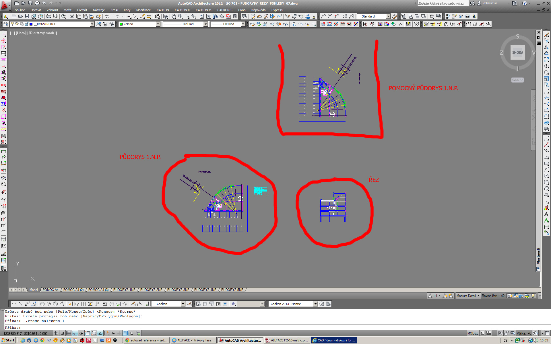

Dobry den,
     mel bych dotaz zdali je mozne v ramci jednoho souboru dwg vytvorit referenci ktera se bude aktualizovat.
     Pokusim se popsat priklad dle prilozeneho obrazku. Mam nakresleny pudorys 1np. Vedle si vytvorim rez objektem. Nad rezem si umistim pomocny pudorys 1np (otoceny o 90 stupnu). A ted bych potreboval aby ten pocny rez fungoval jako reference (nebo aktualizovatelny blok, popr. skupina), tzn. ze kdyz provedu nejakou zmenu v pudoryse 1np tak se mi ta zmena projevi i v pomocnem pudoryse 1np.

Pokud to může být v rozvržení, pak stačí vložit další, natočený pohled na daný půdorys.

obávám se, že pokud nepůjdete, jak píše pan Michl skrze rozvržení a přejete si kreslit v modelovém prostoru, tak nezbude než oddělit půdorys a načítat jej jako externí referenci. Což je mimochodem, mnohem praktičtější.

Reference odkazující na sama sebe je "kruhový odkaz" a nezobrazí se.
Možnost by byla využít nějakou utilitu s reaktorem, která ukládá kromě vlastního souboru i jeho kopii a tu pak připojit jako xref. O jedné utilitě se píše zde: http://www.cadforum.cz/forum/forum_posts.asp?TID=16406 - http://www.cadforum.cz/forum/forum_posts.asp?TID=16406
Druhá možnost je si z půdorysu vytvořit blok, který si vložíte a otočíte. Dle potřeby pak budete blok aktualizovat (znovu vytvářet). Na to by šla klidně udělat ikona či napsat příkaz LISP.

Asi by som to robila ako píše pán Michl, pomocou orotovaného Viewportu a rôznych zobrazení hladín vo Viewportoch. Prikladám vzorové DWG. Skúste si ho pozrieť, či je to to, čo ste chcel:

Pokud to potřebujete jen otočené tisknout, tak je rozvržení s výřezy ideální. Pokud to potřebujete jako "pomocný" výkres pro půdorys (například pro konstrukční křivky, chytání, ...), tak se to pomocí výřezu řešit nedá.
