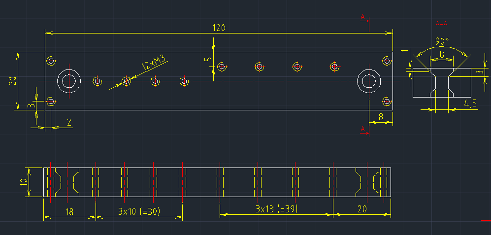

Zdravím,
mohl bych se, prosím, zeptat, co je dle norem kótování a zobrazování na tomto výkresu špatně? Dostal jsem za úkol navrhnout v CADu kovový mezikus jako převaděč tepla od tranzistorů k chladiči. Lámu si s tím hlavu už takovou dobu a učitel je furt nespokojený. :))

1. Neměla by se kótovat neviditelná geometrie , tedy místo nárysu, kde máte kótovány rozteče otvorů M3 bych udělal lomený řez přes všechny otvory.
2. Pokud jsou 4 otvory v rozích určeny k přichycení k nějakému protikusu, bylo by lepší je kótovat roztečí, případně tuto rozteč otolerovat. Obdobně (pokud to pro funkci má význam) bych asi kótoval rozteč dvou velkých otvorů.
To jen na první zběžný pohled - že vám ale neřekne váš učitel, co mu chybí?

Jo a nechybějí vám v řezu A-A šrafy?
Pak může vadit ještě taková prkoť, že kóty máte větším písmem než označení řezu (formalita, ale ve škole se i na to může koukat)

Ano šrafy jsem tam zapomněl při poslední revizi, jinak tam ale byly. :)
Nejspíš mu asi vadí to kótování v nárysu. Já myslel, že se nesmí kótovat jen neviditelné hrany, nevěděl jsem, že se nesmí kótovat ani osy neviditelných otvorů.
Každopádně, děkuju za připomínky!

No ja by som to urobil asi takto :)

I k tomu bych si dovolil mít drobnou výhradu (kurňa, že se neživím jako učitel tecnického kreslení, já bych si vás vychutnal) - ale vážně: pro výrobu je lepší, když jsou prvky obráběné najednou (např. otvory na jedné ploše) kótovány v jednom pohledu. Takže polohu a rozteče otvorů M3 bych okótoval všechny v půdorysu.

Asi by ste bol prisny ucitel :) Povodne som to aj mal okotovane vsetko v jednom pohlade,
ale kedze tam pribudol aj ten rez tak preco to nevyuzit.
Podla mna je nelogicke mat vo vykrese pohlad v ktorom je milon kót a rez v ktorom su napr. len dve.
Teda okotovanie rozostupu v pohlade a v reze maju rozlicny vyznam pre výrobu?

U nás právě naopak učitel chce, aby bylo kót nějak tak stejně v obou pohledech, aby prostě jeden z nich nebyl překótovaný a nedalo se v něm vyznat. Já si ale zase myslím, že právě u tohohle výkresu je skutečně co se výroby týče lepší, když je většina kót v jednom pohledu. - Náhodnej pitomec, co to bude vyrábět se v tom líp zorientuje.

Je to trochu věc citu a nedá se to generalizovat. Když kreslíte jednoúčelová zařízení, musíte u každého jedinečného dílu myslet při kótování na to , jak se to bude vyrábět.
Já jsem si navykl díry zásadně kótovat v nárysu (takto to bude mít dělník upnuto na stroji a je to pro něj nejnázornější). V řezu kótuji průměr, závit a všechny prvky díry (zahloubení, odlehčení, ...).
