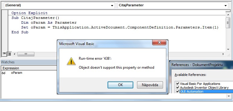

Pozdravujem,
začal som šprtať trochu do VBA.
Na začiatok som chcel získať parameter, trochu to upraviť pod VBA a vrátiť späť upravený.
Prikladám kód, ktorý hlási chybu pri príkaze Set ... .
Mám veľmi málo skúsenosti z VBA pre Inv a tento kód som našiel v odbornom článku.
Prikladám tiež dialóg References.
Ďakujem.

Máte tam překlep: ActiveDcoument --> ActiveDocument
Vladimír Michl (moderátor)

Áno bola to chyba, no nevšimol som si. Skopíroval som to, nepozornosť.
Takže som pokročil a ak zadám:
oParam2 = ThisApplication.ActiveDocument.ComponentDefinition.Parameters.Item("d0").Value
načíta sa mi do premennej hodnota 0,6 pritom skutočná hodnota je 6.
Napr. parameter s hodnotou 1000 načíta do premennej 100.
Je to u všetkých parametroch ktoré sú v mm, t. j. 10x menšie číslo.
Ak je parameter v cm potom je to OK.
Ak je parameter v metroch potom do premennej načíta 100x väčšie číslo.
Je to vlastnosť? Robím chybu ja? Je to v nejakom nastavení?
Prosím o radu. Ďakujem.

To je v pořádku, rozměrové parametry jsou v API implicitně vyjádřeny v [cm].
Možná ještě pro doplnění - pokud potřebujete rozměr v aktuálních jednotkách dokumentu, můžete použít např.:
oJednotky = oDoc.UnitsOfMeasure
pak funkce
GetStringFromValue(Value As Double, UnitsSpecifier) As String
vrátí přepočtený řetězec rozměru včetně jednotek (přičemž UnitsSpecifier jde zadat buď jako řetězec - např. "in" nebo jao oJednotky)
