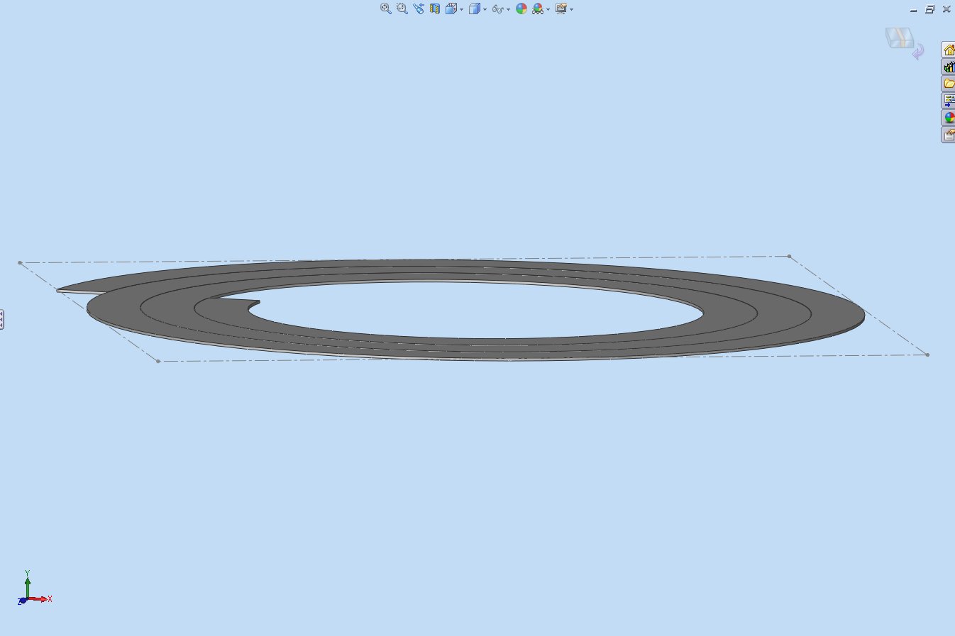

Moje deskriptiva je již několik desítek let zaprášená, proto prosím ro radu - je plocha podle přiloženého obrázku vůbec rozvinutelná?  Vznikla  příkazem SPIRÁLA, výchozí profil je je obdélníček 100*5 (v rovině procházející osou). Prosím neraďte, abych si nastudoval deskripci, vím že bych měl....

Tento rozvin jsem vytvořil v neAutodeskové aplikaci.
Když porovnám délku vnější i vnitřní spirály před rozvinem a po rozvinu, tak se až na pár desetin shodují.
uploads/856/Rozvin.dxf" rel="nofollow - uploads/856/Rozvin.dxf

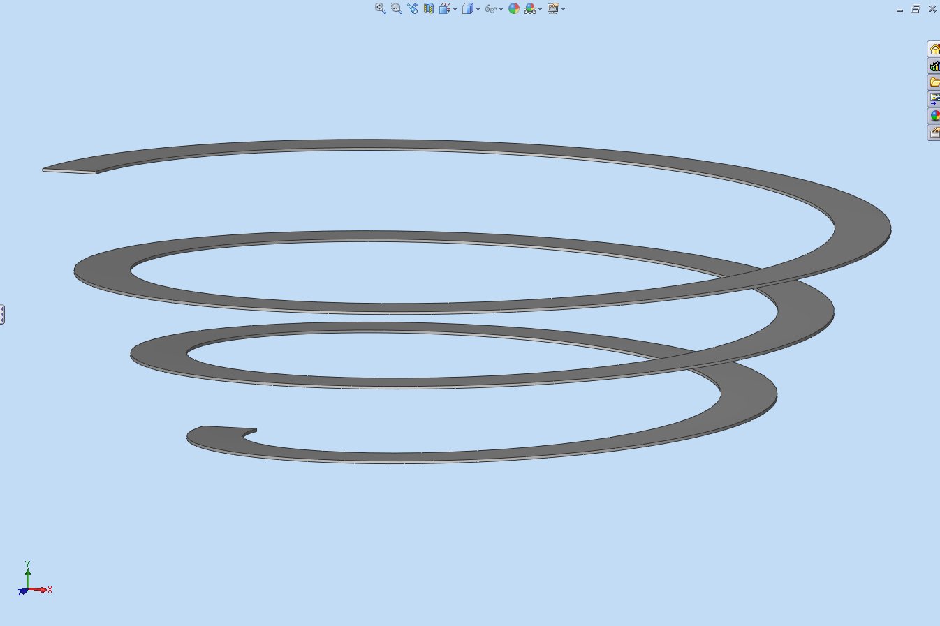

Odeslal: flesar
Datum odeslání: 22.led.2013 v 08:05
Rozvin jsem dělal za pomoci aplikace SolidWorks 2011.
Přikládám izometrické obrázky modelu a rozvinu, aby bylo vidět, že rozvin je skutečně plochý a nejedná se pouze o půdorys.
