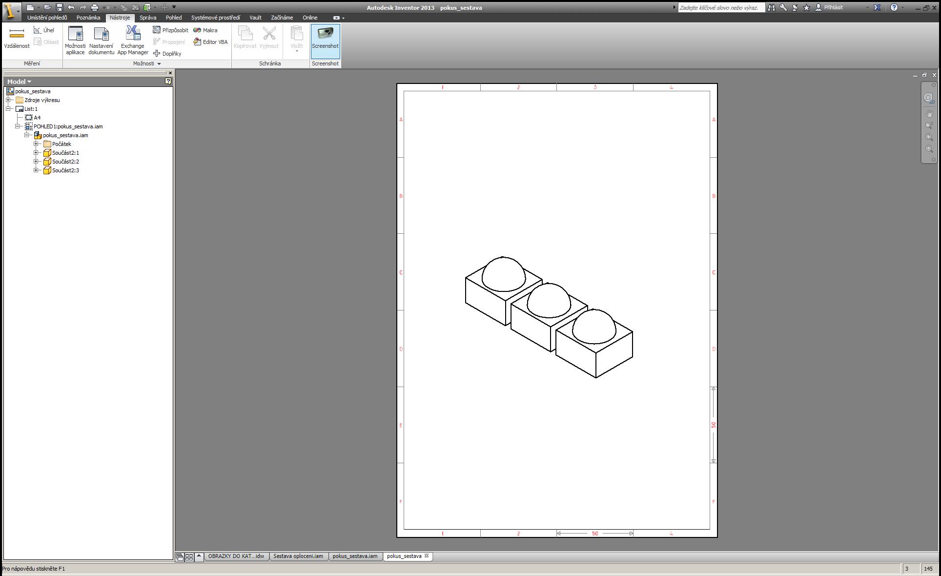

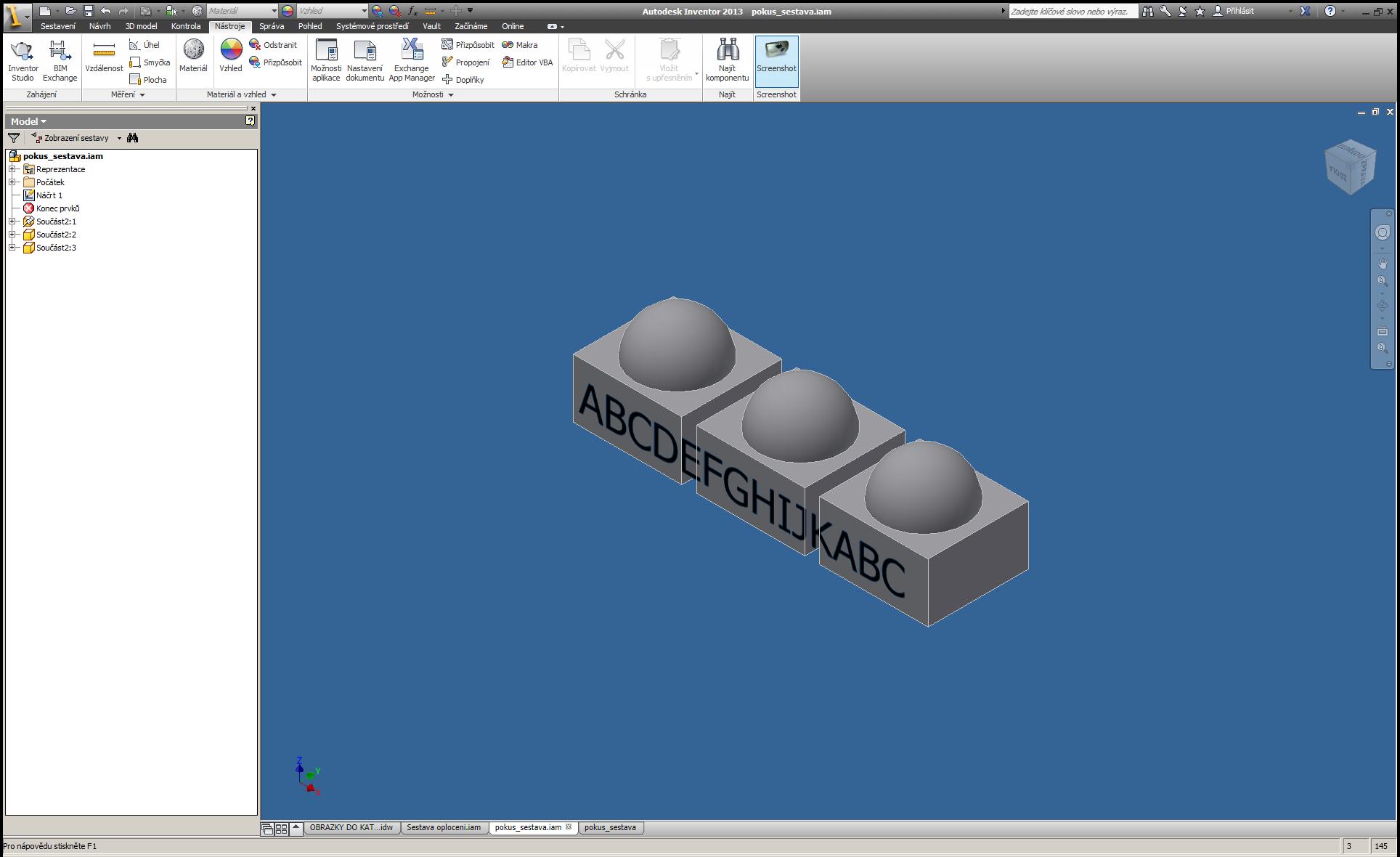

Dobrý den, prosím o radu.
Chtěl bych zobrazit text vytvořený v náčrtu sestavy ve výkrese. Jde mi především o to abych nemusel zasahovat do jednotlivých dílů sestavy a měl bych text ve výkrese zobrazen patřičně zkosený dle roviny na které leží. Pro ukázku přikládám obrázky....

Já to  vždy řeším vysunutím textu do plochy tělesa na kterém je text.

ten text tam má jakou funkci? Pokud jen informační, tak bych vysunul těleso a vložil do sestavy, výhodu to má v tom, že můžete ve výkrese kdykoliv vypnout viditelnost

Tuším, že to nefunguje u zkosených pohledů, ale v prostředí výkresu najdu díl nebo sestavu s textem v načrtu a přes pravé tlačítko dám Získat náčrty modelu.

Text má pouze informativní charakter, iso obrázek z výkresu chci použít do katalogu. A tímto textem bych chtěl rozlišit jednotlivé typy dílu. (model co jsem poskytl v obrázku je pouze  ilustrativní, pro názornou úkázku )
Doufal jsem že bych mohl  nějak jednoduše zobrazit ten text z náčrtu sestavy ve výkrese... V mém případě potřebuji rozlišit cca 20 dílů, modelovat ke všem text mě přijde zbytečně složité, ale vyzkouším...
Aha ten text jde vysunout takhle jednoduše :) tak to je páráda... děkuji
Ano přesně takhle jsem si to představoval, ale v ISO pohledu to náčrt načte, ale nezobrazí se... :(

Pro prostorové pohledy v sestavě je nejlépe udělat z textu 3D model.
Pokud chcete text nejen plošný, ale i vytvrovaný podle součásti či jiného tvaru, doporučuji použít funkci "Reliéf".
