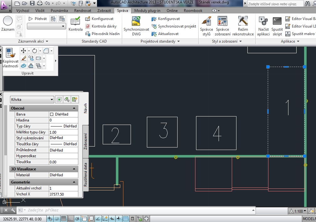

ZDravím,
chtěla bych se zeptat na 2 laické dotazy, samozřejmě jsem se snažila na odpovědi přijít na forech, ale stejně jsem to uplně nepochopila.
1. Chtěla bych jednoduše změnit rozměr kvádru/obdelníku. Myslela jsem že to jde jednoduše - přepsat rozměry ve vlastnostehc objektu, ale údaj o rozměru tam není. Nestačí mi objekt pouze protáhnout (neumím v těch vlastnostech ani vyčíst kolik měří, tudíž nevím o kolik by se měl protáhnout).
2. Mám nový AC Architect.2013 a nevím jak ve stylu kót změnit parametry (šipky, text apod.). Když dám "Upravit" ve Stylu kótování, nabídka jako tam byla v předchozích verzích tam není.
Děkuji vám za rady.

Nestačí přepsat vlastnosti, musíte si nastavit parametrické (popř. i geometrické) vazby.
Viz např:
http://www.cadforum.cz/cadforum/parametricke-koty-uprava-geometrie-zmenou-koty-tip7067" rel="nofollow - http://www.cadforum.cz/cadforum/parametricke-koty-uprava-geometrie-zmenou-koty-tip7067
http://www.cadforum.cz/cadforum/parametricke-trojuhelniky-rovnoramenny-pravouhly-rovnostranny-tip8777" rel="nofollow - http://www.cadforum.cz/cadforum/parametricke-trojuhelniky-rovnoramenny-pravouhly-rovnostranny-tip8777

Odeslal: vendys
Datum odeslání: 30.led.2013 v 10:44
Perfektní, moc díky.
A jak je to prosím s tou druhou otázkou a novými styly?
