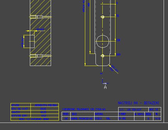

Dostal jsem od externiko konstruktera dwg vykresy v hladine 0, ve 3 barvach (bila, zluta, modra), stejny typ car, takze klasicky "rvyber" moc nepomuze.
Chci alespon z celeho vykresu (13 A1) vyselectovat koty, ktere jsou vcelku a nerozbite a prevest ho jine hladiny. Tim by se mi hodne uvolnila plocha k dalsim vyberu.
Lze to provest nejakym povelem, nebo je treba napsat nejaky programek v LISPu?
Koty jsou jedine elementy, ktere drzi pri sobe. Bila barva je jeste pro ramezky, reze atd, zluta pro srafy, ramecky atd.
Dik

Já myslím, že nebude třeba nic programovat - přes [CMD]RVYBER[/CMD] prostě vyberete kóty a změníte jim vlastnost hladina.

Nebo také příkaz [CMD]FILTR[/CMD] (_FILTER)

Nejdrive jsem jeste jednou spustil rvyber a ujistil se, ze se muze vybrat jen barva, hladina, typ cary atd, ale to je vse stejne, koty tam nejsou, takze pres rvyber to nejde. Potom jsem zkusil filter(ten povel moc neznam) a napodruhe se mi podarilo vytvorit podminku pro vyber jen kot.
Takze moc diky

Filter je velmi silný nástroj.
Nejsnazší je zvolit "Přidat vybraný objekt" a pak nadbytečné vlastnosti umazat.
Pokud jsou ve výkresu opravdu kóty, jsou uvedeny i v příkazu RVYBER - viz "Typ objektu": Kóta, resp. Otočená kóta. Přes Filtr nebo SSX to jde taky, ale RVyber mi připadá nejjednodušší.
