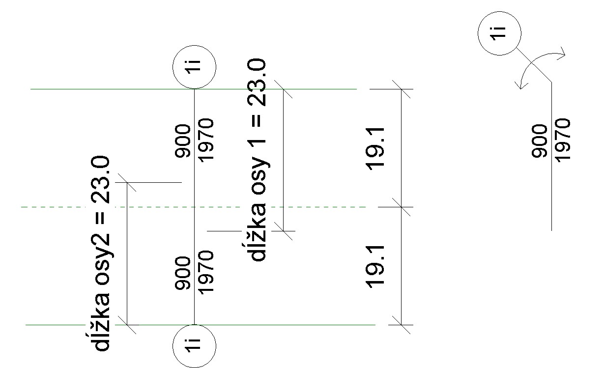

Ak to robim iba cez bublinu s odkazom, trocha mám problém danú odkazovú čiaru ukotviť priamo na strede dverí. Chcem ju posunúť ale nejde mi uchopiť priesečník odkazovej čiary s dvermi, ktorý chcem posunúť na stred dverí.

Odeslal: KoudelkaJiri
Datum odeslání: 04.úno.2013 v 15:27
Ano, to se stává, protože Revit bublinu vycentruje podle geometrie, která je v ní nadefinovaná. A protože štítek nelze v bublině umístit přesně na osu, bývá pak to umístění mimo osu dveří (dodatečně to ve výkresu lze opravit, ale je to otrava)
Řeším to fíglem, že přímo v definici rodiny bubliny nakreslím kratší svislé čáry vlevo a vpravo od hranice štítku (definují šířku širší než štítek), které budou osově ve stejné vzdálenosti od svislé referenční roviny bubliny a budou v podkategorii "Neviditelné" aby se ve výkrese nezobrazovaly.
Nebo jestli potřebujete pohybovat jen průsečík odkazové čáry s dveřmi, je potřeba u popisky zvolit možnost "Volný konec" v řádku pod ribbonem.

Tomuto som velmi nepochopil, nemate obrazok?
Hranicu popisky tiez nejde uchopit
Datum odeslání: 04.úno.2013 v 17:09
Popiska bubliny viz obrázek.
Ano, popisky nelze uchopovat za grafiku, ale po jejím výběru jen za zvýrazněnou ikonu "čtyř šipek" a odkazovou čáru pomocí "koleček".

Odeslal: bielko
Datum odeslání: 04.úno.2013 v 21:19
Fuuha tak dve ciarky tam dat by ma nenapadlo.
