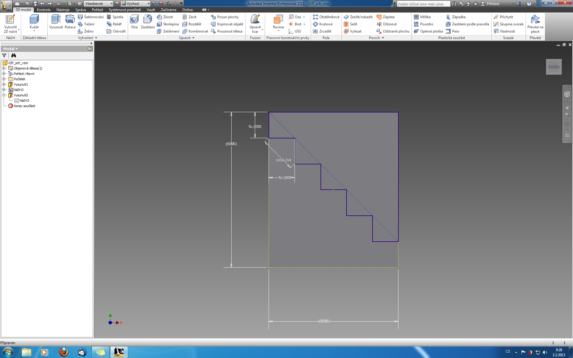

Dobrý den,
narazil jsem na několik problémů :
1.  jeden problém je, když chci rychleji udělat ocelové schody. Tzn. prvně jsme si udělal 1. náčrt a vysunul kvádr. a pak  na bok kvádru jsem nakreslil náčrt č.2 v podobě schodišťových stupňů. Pokud jsem to udělat tažením-kreslením, schod po schodu po uzavření náčrtu to nabídne uzavřený profila a můžu odříznout tak, aby vznikl upravený kvádr se "zuby" a pak už to jde dále do rámových konstrukcí. Problém nastavá, když jsem ty shody dělal pomocí pole, nebo kopírování, nebo bloku-po uzavření náčrtu to hází chyby - nespojená smyčka, body navíc a když jsem zavolal doktora a pomalu nejen z toho INventoru, tak jsem to různě upravoval až tak na podesáté se mi to nejistě povedlo oddělit.
Může někdo poradit jestli to dělat lépe ?

Ad 1) - tak bych to rozhodně neřešil - právě kvůli napojení bodů (to bych bral jako vlastnost - chybějící "connect"). - do pole rozhodně "posílat" uzavřený tvar tedy ve vašem případě uzavřený trojúhelník (vodorovná hrana schodu, svislá hrana a část konstrukční čáry), který by se přičítal k základnímu tělesu, tvořenému jen šikmou plochou. Pak nebude problém s nefunkčním vysunutím.
Edit: V tomto případě se samozřejmě bavím o poli prvků (nikoli o poli v náčrtu - to jsem si též moc nezvykl používat - horší ovládání ve starých verzích), tedy vytvořím první schod a tento rozkopíruji polem...
Je to trochu podobné práci s bloky - tam též nespojíte "otevřený blok" s doplněním zbylými čarami.
