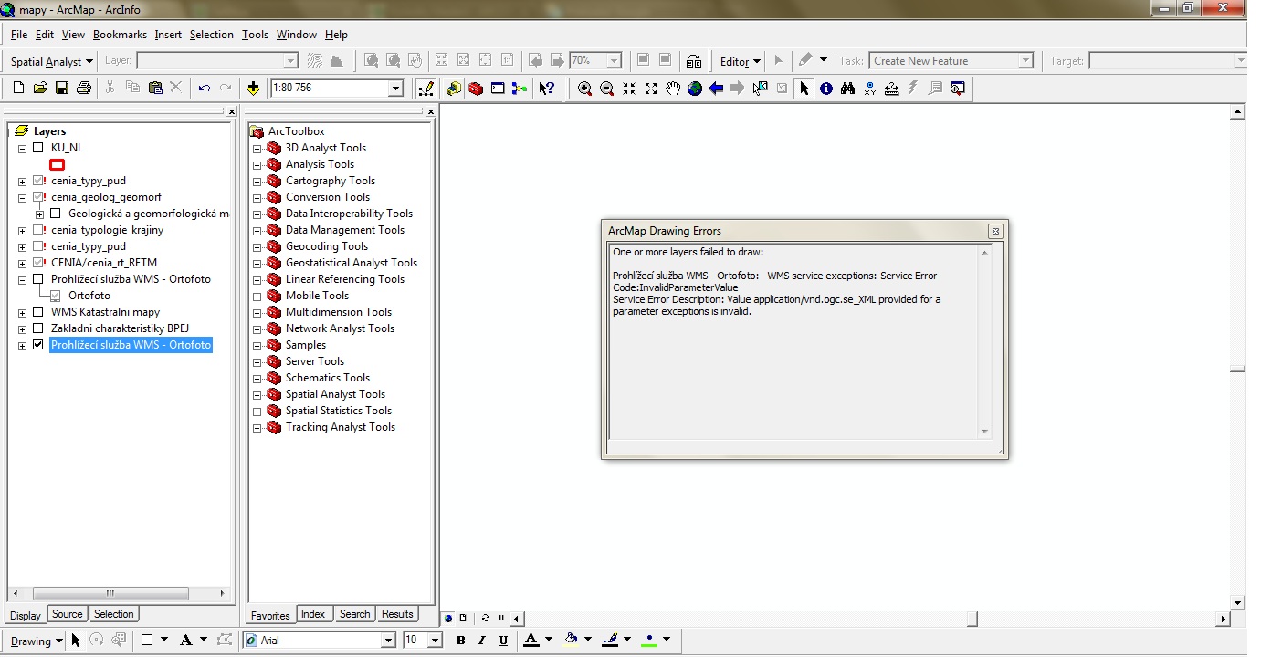

Zdravím, mám problém s připojením map přes WMS do arcgisu, ukazuje mi to chybu (viz obrázek). S tímto problémem jsem se dosud nesetkal, až v dnešní době, kdy je potřeba některé mapy stáhnout přez CUZK. Neznáte prosím někdo příčinu tohoto problému ? Děkuji

Dobrý den,
my se tady nespecializujeme na ArcGIS produkty, ale podobnou chybu jsme zaznamenali s připojením na ČUZK Ortofoto s verzi WMS jinou než 1.1.1. Zkuste tedy nastavit 1.1.1

Datum odeslání: 04.úno.2013 v 21:25
Velice děkuji, ačkoliv jsem verzi 1.1.1 zkoušel a výsledek byl stejný, nyní jsem to zkusil znovu a vše funguje jak má. Ještě jednou děkuji. :)
