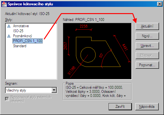

Dobrý den,
byl by prosím někdo schopný mi poradit jak změnit kótovací styl na aktuální pomocí LISPU? Mám vytvořeny tři kótovací styly a namohu za nic přijít na to jakým příkazem se změní aktuální styl.

No, kdyby nic jiného, tak přece musí fungovat (command "KÓTYSTYL" ....)

(command "KÓTYSTYL" "O" "STANDARD")

Odeslal: vbehun
Datum odeslání: 06.úno.2013 v 15:32
Možná ani není třeba LISP (stačilo by makro).
P.S.
Taky přes ikonku - viz obrázek.

Ano, ano. Pomohl jste mi. Děkuji. Problém byl v tom, že jsem si nadefinoval styly kót zhruba takto
Nejdřív všechny vytvořil:
  (if (not (tblsearch "dimstyle" "1_25"))
    (command "dimstyle" "_S" "1_25")))
Potom všechny nadefinoval:
     (command "_dimstyle""O""1_25""")
     (setvar "DIMBLK" "_oblique")
     (setvar "DIMBLK1" "_oblique")
     (setvar "DIMBLK2" "_oblique")
     (command "DIMFXLON" "a")
     (setvar "DIMTXSTY" "styl1")
     (setvar "DIMFXL" 10)
     (setvar "DIMSCALE" 10)
Nakonec zůstal aktivní posledně nadefinovaný, proto jsem potřeboval změnit aktuální styl. Když jsem ale použil příkaz
sice ho nastavil jako aktuální, ale změnil i proměnné na původní hodnoty a to proto, že jsem po definici styl neuložil.
  (if (not (tblsearch "dimstyle" "1_100"))
  (progn
    (command "_dimstyle""_S""1_100"))
Děkuji všem za podnětné rady. Teď už vše funguje
