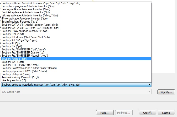

Dostal jsem do ruky podklady k zakázce jako soubor s příponou .3DM. Nevíte někdo jestli jde takový soubor něčím překonvertovat do Inventoru?

To je formát Rhino. Je přímo podporovaný Inventorem, takže soubor stačí přetáhnout myší do okna Inventoru nebo použít Otevři. Žádný konvertor nepotřebujete.

Odeslal: IPíša
Datum odeslání: 14.úno.2013 v 09:15
Opravdu! Funguje to. Díky moc.
