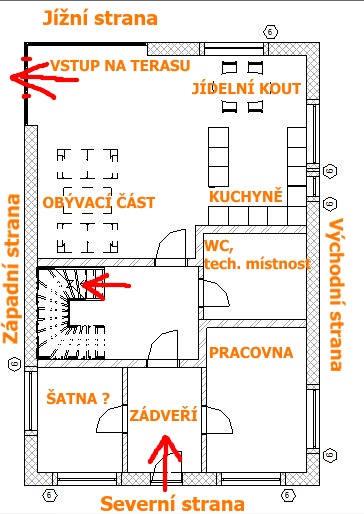

Dobrý den,
chtěl bych se zeptat jestli by jste mi poradili jak udělat dispozici následujícího půdorysu. Jsem student SŠ oboru stavebnictví a jedná o školní projekt. Ideální by bylo, kdyby jste něco načrtli, stačí v malování jenom schématicky. V příloze je půdorys včetně kót. Jsou na něm vyznačené  vstupní dveře, které pouze značí stranu vstupu, potom schody, které musí být přesně tam kde jsou a na horní části je prosklená část se vstupem na zahradu. Rozměry nejsou "kulaté" takže jsou +- orientační.
Představuji si to tak, že by se napříč udělaly 2 středně nosné zdi, které by svíraly schodiště. V horní části by byl obývák propojený s kuchyní a jídelním koutem. Uprostřed mezi nosnými zdmi záchod (technická místnost) a "dole" asi nějaká pracovna nebo dílna, o to teď přímo nejde, spíše o ten obývák a kuchyň. Strávil jsem nad tím spoustu hodin, ale ještě jsem nevymyslel nic co by bylo nějakým způsobem použitelné.
Moc děkuji za jakoukoliv pomoc uploads/43954/pudorys.zip" rel="nofollow - uploads/43954/pudorys.zip

Posílám mou představu o dispozici, ale pořád se mi na tom něco nelíbí, nevím přesně co. Jaký je Váš názor?
Kuchyňská linka je hluboká 60cm, ledničku a další spotřebiče budu řešit až budou jasné všechny rozměry atd.

něco se Vám nelíbí a nevíte co? Nu to je zajímavý postoj Wink. Jistě se zde na fóru najdou zkušenější kolegové z řad architektů, kteří Vám k tomu řeknou daleko více, nicméně já jen namátkou tři, čtyři bodíky:
  • Jaké budete mít stropy? Jak budete mít uloženy nosníky? Dle mého nemáte ideálně zvolen nosný systém stěn aneb bude obtížné vytvořit skládané stropy (pokud tedy již dopředu neuvažujete s monolitickým nebo jiným typem stropní kce).
  • Na jižní straně nemáte JZ rohu žádný nosný prvek, ani zaznačen průvlak. Co Vám vynese horní patro?
  • Jak budete větrat WC?
  • Umístění pracovny na severní nejchladnější stranu a naopak technické místnosti doprostřed dispozice taktéž není zrovna nejvhodnějším řešením.
  • U šatny mi přijde zbytečné mít dvě okna.
PS: Koho máte prosím z konstrukčního cvičení, že se jej tak obáváte? Dle mého by Vám pan Dubčák nebo Šobáň rádi řekli svůj názor na věc a není třeba se jich obávat.

děkuji za reakci. Jedná o projekt do soutěže, je to tedy taková "bokovka" takže do vyučování to přímo není. Učitelů se samozřejmě neobávám, těch se zeptám, ale chtěl bych zjistit co nejvíce názorů abych mohl najít co nejvíce chyb a poučit ze z nich.
K těm čtyřem bodům:
- Asi nejpravděpodobněji skládané stropy (Porotherm, Ytong). Jak tedy zvolit nosný systém stěn? Chtěl jsem udělat něco takového:  http://www.cadwiki.cz/GetFile.aspx?Page=Konstrukcni-systemy&File=konstr1.png" rel="nofollow - http://www.cadwiki.cz/GetFile.aspx?Page=Konstrukcni-systemy&File=konstr1.png (obrázek vpravo).
- Nejspíš bude v rohu sloup a průvlak
- Na WC dám buď okno nebo ventilační mřížku - zapomněl jsem dodat, že okna jsou rozmístěné pouze odhadem, až budu mít vyřešené kde co bude tak chci okna doladit.
- Souhlasím

Musíte zvolit takový systém, který v kombinaci s ostatními stavebními prvky, které hodláte použít
splní požadavky na únosnost, stabilitu a další stavebně technické požadavky (např. tepelnětechnické požadavky u obvodových stěn); bude výhodný pro Vás z hlediska dispozice a zároveň bude ekonomický.
Pokud budete volit skládané stropy např. ze systému Porotherm, ověřte si délku nosníků v návaznosti na šířku jednotlivých traktů.

Zdravím,
nejsem zrovna ze stavebního oboru, takže to prosím berte spíš jako mojí představu dispozičního řešení a pokusím se naznačit proč.
- často se stává (aspoň mě), že přijedu domů a akutně musím na wc a letět do půlky domu v botách a přitom proběhnout a přitom nezničit 3-je dveře - to bych asi nedal :D
- zároveň přijet utahanej z prace domu a první co vidět jsou dveře pracovny - to na náladě moc nepřidá, naopak už od dveří začít pohledem luxovat ledničku zní mnohem líp :)
-také to má výhodu, že bude vidět z kuchyně, kdo je venku za dveřema a můžu dělat, že nejsem domaLOL, v případě pracovny nic neuvidim a příchozí ještě uslyší moje nadávky, páč mi v tu chvíly jak naschvál něco nepujde
- vím, že jsem vynechal šatnu, ale tu bych řešil vestavěnou skříní
- poslední co jsem ještě udělal bylo snížení počtu dveří jen na nutný počet (kdo nakonec ty dveře doma pořád zavírá že?)
Jen ještě technická - ty trojúhelníčky mají být dveřeWink a zeslabená čára mezi jídelnou a schodištěm by měl být průchod bez dveří (aby děcka hned jak poletí ze chodů věděli co je čeká za jídlo LOL).
Vím že to nejsou žádný technický věci, ale řekl bych že i u škloního projektu by se měli podobný věci brát v potaz.

děkuji za návrh. Řešení jaké jste mi poslal se mi celkem líbí, ale asi bych prohodil kuchyň+jídelnu s pracovnou aby bylo možné lépe přecházet z kuchyně do obýváku (brambůrky, chlebíčky LOL). Další věc kterou si nejsem úplně jistý je WC, když si představím, že teď v zimě bude v zádveří spousta špíny od chodníků a mokro, tak nevím jak by se tam chodilo třeba v ponožkách. Šatnu je možné zanedbat a jak píšete nahradit ji skříní.
Možností je asi mnoho a je potřeba najít určitý kompromis. Smile

Dobrý den, myslím, že v první řadě je dobré mít jasno, kde budete mít koupelnu v 2NP a zhruba pokoje, podle toho určit WC v přízemí, kvůli jednoduššímu odpadu. Osobně se mi Vaše varianta vcelku líbí, nicméně krom zmíněných řešení stropů apod. bych se ještě pozastavil nad WC. WC dle mého názoru je rozhodně příjemnější mimo zádveří kvůli nečistotám z venku, avšak spojovat jej s technickou místností mi nepřijde slavné řešení, protože budete zbytečně dláždit a obkládat podstatně větší plochu (troška zamyšlení nad cenou). Tedy WC a technickou místnost bych oddělil.
V zádveří nedávat dveře na střed, ale k nějaké straně, aby zde mohla být skříň.
Osobně bych dal WC a technickou na opačnou stranu, sedět v pracovně a poslouchat ostatní z WC není asi nic moc. Zase záleží, zda Vám tvar střechy povolí přehodit schodiště apod..
Je tu spousta otazníků a variant je spousta, jakou vůbec máte střechu (s tím související dispozice podkroví)....

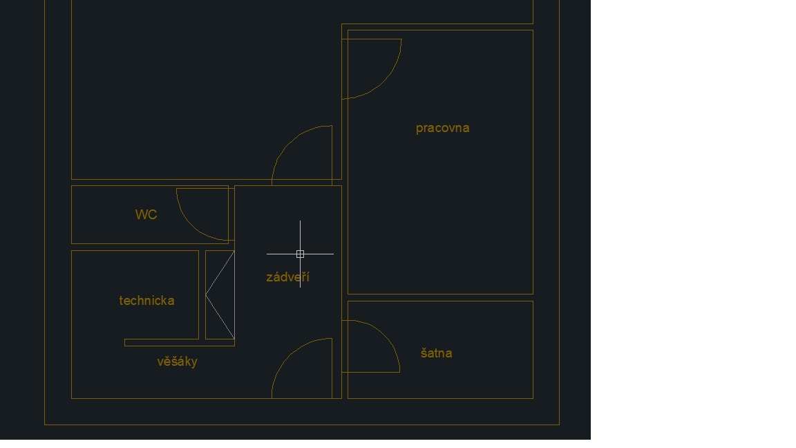

napadlo mě jedno možná trochu netradiční řešení WC. Přidávám půdorys a jeden 3D snímek na schodiště, ale je to trochu zkreslené perspektivou.

Nevím jaké jsou kompletní rozměry, ale :
1) Technická místnost bude moc malá, pokud tam bude např akumulačka apod ... nebude se tam dát ani projít, okno je v technické vcelku k ničemu.
2) WC musí být odděleno od obytných místností 2 dveřmi, tedy otvírat do zádveří v tomto případě
3) dveře pod schodištěm - nic moc, ještě by to bylo svolné, kdyby to bylo otevíravé obráceně, takto je to dosti stísněný prostor pod schodištěm
4) dveře do wc bych umístil hned před dveře do chodby v zádveří a technickou místnost razatně zvětšil a wc zmenšil
5) technická místnost by mohla být také otevřená bez dveří, tedy mohl byste udělat jen stěnu, za kterou by byla technická místnost / nebo třeba jen "výkus" ve zdivu na šatník
Variant je hodně, ale řešte hlavně v návaznosti na 2np/podkroví jak vyhovují odpady apod ...

1- S velikostí místnosti souhlasím, neuvědomil jsem si to když jsem to narychlo předělával. Okno je tam možná zbytečně, ale kdyby tam nebylo tak vnější vzhled domu bude vypadat divně.
2- Ještě je možné dát mezi schodišťovou chodbou a obývákem "šoupací dveře". Případnou intenzivní "vůni" LOL by mohlo řešit odvětrávání. Do zádveří bych WC nerad otevíral, když si představím jaký je tam nepořádek v zimě, nebo mokro když někoho v létě zastihne déšť. Navíc by zádveří nemuselo být v zimě tolik vytápěné, protože kromě příchodu a odchodu z/do domu by se tam moc nechodilo.
3- Na vizualizaci to tak hodně stísněné vypadá, teď jsem to trochu poupravil a už tak není.
4- viz 1 a 2
5- Chápu to správně tak, že do tech. místnosti by se chodilo přes WC a nebylo by to oddělené dveřmi, ale pouze dveřním otvorem? Ten výkus na šatník by tam asi šel, ale od těchto věcí je tam šatna. Podle mě je to hodně užitečná místnost, je možné si hned po vstupu domů odložit věci a nemusí se kvůli tomu chodit do druhého patra.

Myslel jsem to například takto, jen si uvědomit jaké rozměry jsou kde potřeba na technologii apod ..
WC by mělo být odděleno 2 dveřmi mezi obytnými místnostmi, pokud se nepletu, tak pracovna je obytná místnost.
Neřešil bych rozdílné teploty, akorát budete mít ztráty mezi místnostmi, vlhkost v zádveří v zimě.
Pokud chcete nechat šatnu, tak technickou klidně taky uzavřete dveřmi. Nicméně WC rozhodně odděleně od technické.

Ještě jsem zapomněl dodat - zádveří a WC.
Taky by mi osobně vadila mokrá a zablácená podlaha ze zádveří a chodit přes ní na WC. Proto jsem dveře dal záměrně co nejdále od vchodových a zapomněl jsem napsat, že bych zde předělil podlahy, například šikmou linií dlažba vs lamino apod ... Záleží také jakou podlahu chcete v hale.
Tímto by v zádveří bylo zamezeno špíně, která by byla pouze na dlažbě. Alespoň u mě v bytě to takto funguje dobře.
