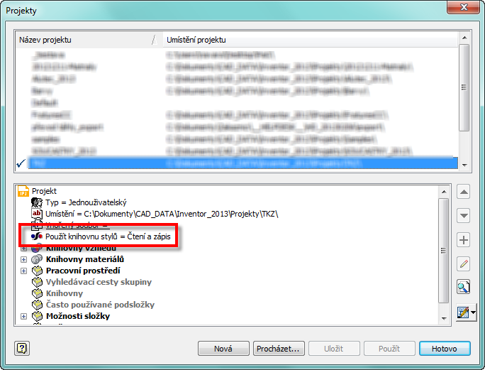

Pekný deň všetkým,
skúšam sa hrať s INV2013...lepšie povedané, prispôsobovať si ho na svoj obraz. Neviem či ma neklepne pepka skôr než dopíšem tento dotaz...Angry
Naposledy som robil nejaké nastavovačky vo verzii 9...zrejme som toho už veľa pozabúdal, ale nevylučujem ani možnosť, že to maníci zasa urobili "more user friendly".
O čo ide:
Zobral som starý vykres z 9ky, naimportoval do 2013ky. Porobil zmeny v nastavení - hlavne hladiny a stým súvisiace hrúbky čiar a farby. (hlavne tie hrúbky, tie dafaultné, to je des čo tam nastrkali...) Uložil ako template, šupol do príslušného adresára. Samozrejme že je aktívny príslušný uživateľský štýl. Keď ho ale použijem na vytvorenie nového výkresu, INV kašle na to že som si tam ja niečo nastavil, natvrdo mi oznámi že to čo tam ja mám nekorešponduje s jeho knižnicou a že tam dá to čo je v knižnici...Síce neviem prečo je taký drzí, ale keby mi aspoň dovolil nejakú tú jeho knižnicu modifikovať. Určite to ide, ale už sa mi aj z uší dymí, ale nie a nie nájsť spôsob ako sa do toho dostať...V deviatke som to bežne robil...malo to logiku, ak som chcel mohol som meniť čo sa mi zachcelo...tu mi ten milý inventor ponúka iba možnosť, pomocou UPDATE, zničiť si to čo som si už nastavil - to znamená, prepísať si to tým čo je v knižnici...to je fakt užitočná funkcia...Ouch
Prosím o nakopnutie.

V tomhle se 9 od 2013 neliší. V obou případech je potřeba nastavit v projektu knihovnu stylů pro čtení a zápis. Potom se aktvuje příkaz "Uložit do knihovny stylů" a tím se modifikuje ta knihovna.
