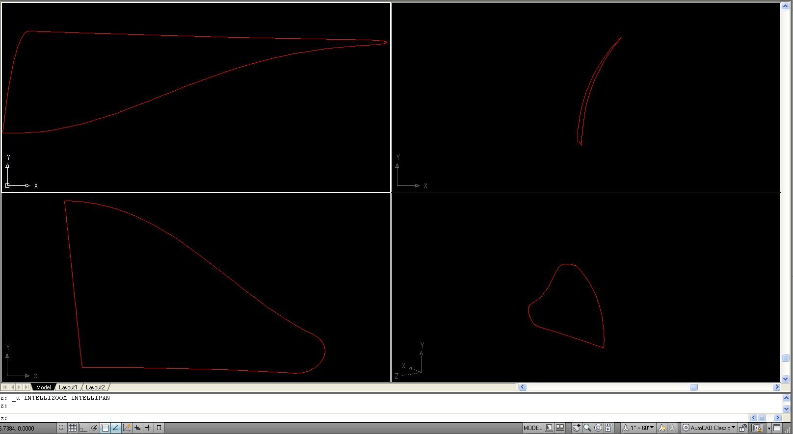

Dobrý den,
neexistuje náhodou nějáký příkaz jenž v autocadu vytvoří 3d plochu z uzavřené 3D křivky? Našel jsem pouze hranovou síť, ale ta není v mém případě to pravé.

Záleží jak ty 3D křivky vypadají. Co je cílem?

Jedná se o něco jako je malé zadní okénko u auta. Křivka je tvořena malými úsečkami.

Aha, tak to je hraniční záplata. Zadejte příkaz [CMD]ZÁPLATAPOVRCHU[/CMD] s volbou Křivky.

Hraniční záplata bude asi příkaz pro Inventor. Není něco podobného i v AutoCADu?
