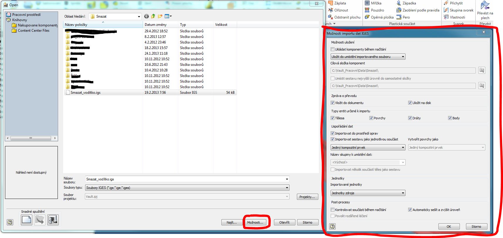

Dobrý den,
potřeboval bych poradit jak a kde nastavit šablonu, kterou použije Inventor2012 pro sestavu a díly při importu např. z *.iges?
Děkuji
Siigma

Dobrý den,
dejte Otevřít soubor, v okně Soubor typu vyberte formát Soubory IGES, klikněte na soubor, který chcete otevřít a zaktivní se vám tlačítko Možnosti, po kliknutím se Vám otevře okno, kde si můžete nastavit parametry.

Dobrý den,
děkuji za názornou odpověď, nicméně na této kartě "Možnosti" si nemohu zvolit šablonu, podle které se mi soubory v inventoru vygenerují.
Nemáte někdo nějaký další tip? Nepotřebuji to měnit u každého importu, stačí jednou pro všechny importy.
