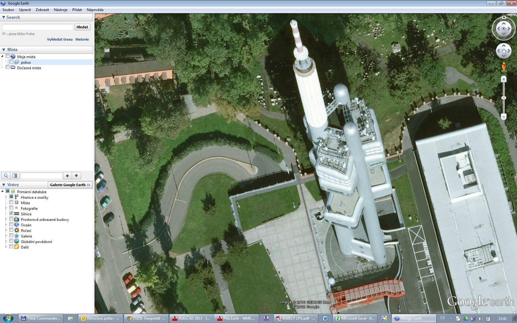

Mám nově nainstalovány W7 64bit a AutoCAD 2013 64bit + Google Earth Pro 7.0.2.8415.
Ale:
1) Google Earth "neudrží" nastavení v Moje místa (viz obrázek 0001)

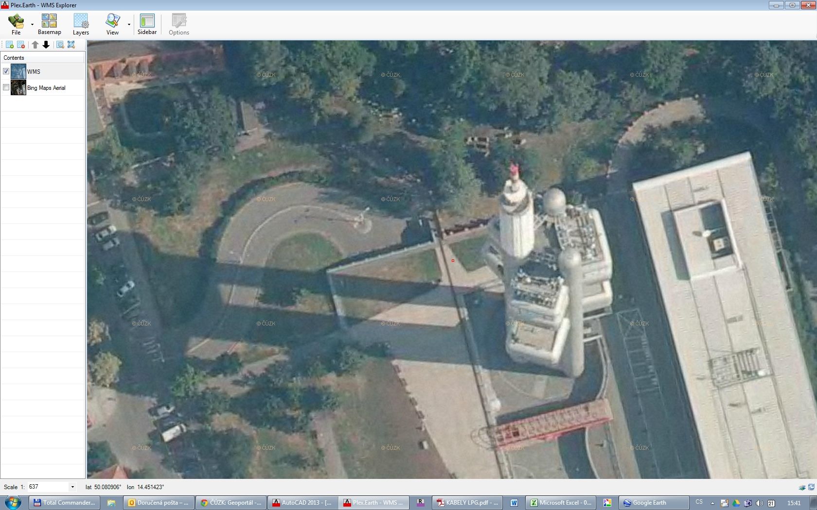

2) Pleax.Earth 3 (zkušební verze) není "ochoten" z Google Earth nic vložit (viz obrázky 0002, 0003 a 0004)
Nepomůže ani odinstalace a nová instalace GE.
http://www.cadforum.cz/forum/uploads/812/GE_a_PE.ZIP" rel="nofollow - uploads/812/GE_a_PE.ZIP

Hmm tak vyzkoušeno a opravdu to nefunguje :-(.
Ani se starší verzí GE 6.2.
Ta mimochodem na "starém" systému (XP 32bit) "udržela nastavení" Moje místa.
Hmm začínám mít pocit, že bude chyba někde v nastavení práv ve Windows 7.
S.

A že by vestavěný map explorer byl rychlejší .... o tom bych zatím s úspěchem mohl pochybovat. A to už vůbec nemluvím o kvalitě fotomapy.
Nebo víte někdo o wms fotomapě ČR se srovnatelnou kvalitou jako má GE?

Noooo ortofoto z ČÚZaKu bych tedy nerad srovnával s GE.
Nehledě na to, že v GE zazoomuji na vybranou oblast do 10s ve vestavěném Map Exploreru za cca 5 minut

1) Plex 3.0, který je už v anglické verzi oficiálně venku, (zmíním ještě na blogu), nepodporuje GE7, protože Google v sedmičce odstranil volbu zapnout a vypnout terén. Tato volba totiž deformuje a znepřesňuje import rastrů. GE 7 Pro tuto volbu má...
2) Lambros (autor Plex.Tools) chce být na Google nezávislý, a proto nabízí cestu přes nový Map Explorer a WMS. Nelze srovnávat rychlost načítání dlaždic v GE s relativně zatíženým WMS serverem ČÚZK. Fungují na jiném principu.
Jak píše alfred, nejde zde o rychlost ale spíše o aktuálnost rastrových dat. V Plex3 jsou obě cesty možné...máte prostě na výběr.
Ohledně ukládání míst v GE - je to problém Google, najdete na internetu na toto téma různé diskuse.

Koukal jsem na ty Vaše screenshoty a důvod proč to nejede, je tam napsaný. Ta neoficiální verze Plexu 3, obsahovala chybu v instalaci toho reg souboru, který upravoval registry u 64bit OS. Ten reg soubor je v instalaci prostě jinde než má být. V oficiální verzi je už toto opraveno. Mám ten soubor i zvlášť, kdyby bylo potřeba.
