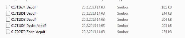

Můžete mi prosím poradit, co mám špatně?
chtěl jsem použít  iLogic makro "iamBatchPDF" z helpdesku CADStudia.
Pokud ho spustím, vznikne mi toto:
jsou to soubory bez přípony a nejdou samozřejmě otevřít.
Děkuji

To bude nějaká drobnost.
Podívejte se do části, kde se vytváří název souboru. Někde tam bude chybět tečka.
Odeslal: Jiri
Datum odeslání: 20.úno.2013 v 15:19
Děkuji, to bylo ono (u obojích pdf)
