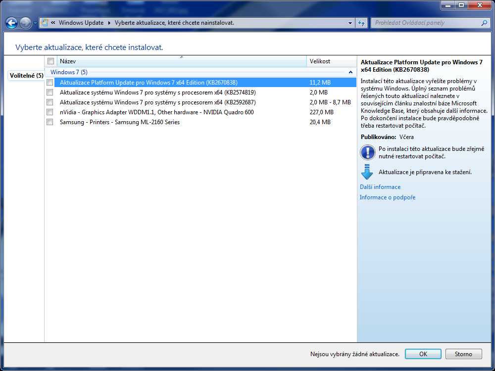

Z vícero míst je hlášen konflikt mezi posledním Platform Update a Revit 2012 (změna barev entit v Revitu díky update Direct3D). Je s tím nějaká zkušenost u nás? Naštěstí to padá do volitelných aktualizací.

Update KB2670838 souvisí mj. s Internet Explorerem 10 - do Windows 7 doplňuje některé funkce grafického rozhraní DirectX 11.1 (z Win8). Tento zásah do DirectX může ovlivnit některé grafické programy využívající akceleraci přes Direct3D. Vedle CAD aplikací to bývají např. 3D hry.
Pokud to na dané grafické kartě způsobí problémy, je možné KB2670838 odinstalovat (pravděpodobně také vrátí MSIE10 na MSIE9). S instalací MSIE10 tedy raději opatrně...
