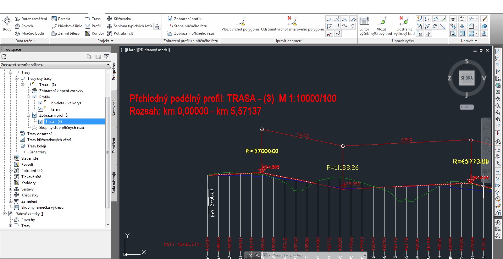

Zdravím,
mám za sebou 12 hodin u Civilu a narazil jsem na problém, který se mi nepodařilo vyřešit. Upravil jsem si popisku pro sklony tečen v % s rovnoběžkami do formy, která by mi vyhovovala, jenomže z nějakého pro mě neznámého důvodu to nechce začít kreslit od začátku podelného profilu. Původně to nekreslilo ani do konce, ale když jsem pohnul s koncovým bodem, tak si to rozmyslelo. No u počátečního bodu to nepomohlo.
Předem děkuji za pomoc.

Dobrý den,
když nakliknete niveletu, máte na ZÚ modrý úchyt? Pokud ne, tak celý ten první segment tečny smažte a vyneste ho znova.

Dobrý den,
moc děkuji za radu. Úspěšně se mi to podařilo.
