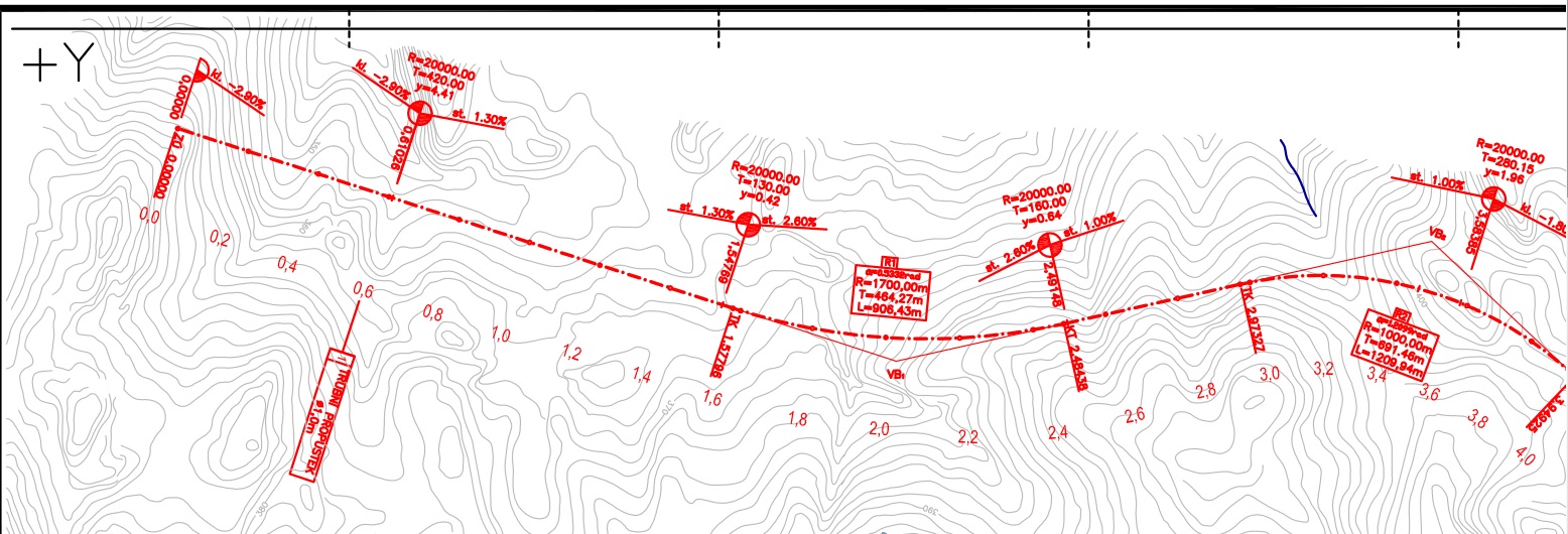

Dobrý den,
tak další dotaz. Tentokráté týkající se popisu trasy. Konkrétně se mi jedná o sklonovníky. Chtěl bych je nastavit do podoby viz. náhled
Bohužel se mi to stále nedaří. Navíc jednotlivé větve sklonovníku ignorují sklon a buď se překrývají (což jsem si myslel, že je špatné nastaven sklonu, bohužel, nastavení je správné...vstupní má vstupní L sklon a výstupní má výstupní sklon..zkošel jsem různě kombinovat...nepomohlo).

Dobrý den,
nastavení sklonovníků dá určitě nějakou práci - aby vypadaly k světu. Doporučuji používat nějakou pořádnou českou šablonu do C3D.

Dobrý den,
používám šablonu z Country Kitu (AutoCAD Civil 3D 2013 CZ). Nevím, kde by se dala sehnat jiná lepší šablona. Vzhledem k tomu, že mi popisky jednotlivých ramen fungují (procenta se vypisují dobře) mám podezření na chybu v geometrii podelného profilu. Jenomže vzhledem k tomu, že v základním editoru stylu nezjistím, na co je ona položka L(P)_sklon_vstupní(výstupní)_tečny závislá, nezjistím, ani kde je chyba. Několik hodin jsem včera hledal, jestli je nějaký externí program na úpravu stylů, nebo kde jsou v pc uloženy, nebo jak je vypreparovat ze šablony. bohužel bez úspěchu.

Dobrý den,
bez výkresu Vám neporadím. Jinak na styly žádný externí editor nepotřebujete. Všechna nastavení jsou přímo ve výkresu nebo šabloně. Trochu mně připadá, že jste měnil některá nastavení v popiscích sklonovníků. Takto by se to nemělo chovat ani v Autodesk šabloně.

Datum odeslání: 04.bře.2013 v 13:32
Pro ostaní, pan kolega mi poslal výkres... problém je v tom, že z nějakého důvodu tento výkres neobsahuje všechny styly, které obsahuje originál Autodesk šablona C3D 2013. A proto zlobí ty sklonovníky. Takže doporučuji, všechno vyexportovat do XML (trasy, profily, DTM) a nechat je vykreslit znovu, tenktokrát se správnými styly.

Datum odeslání: 04.bře.2013 v 17:22
Takže jsem provedl export do LandXML. Sklonovníky fungují, moc děkuji za pomoc.
