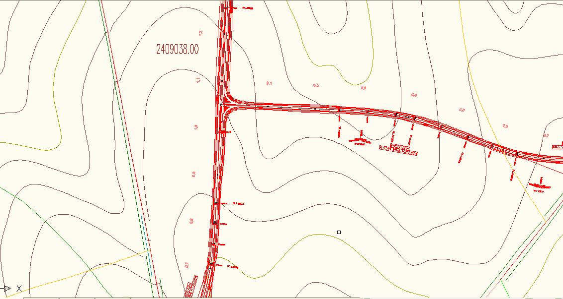

mam takový problém, původní výkres v globalním USS vypadá takto:

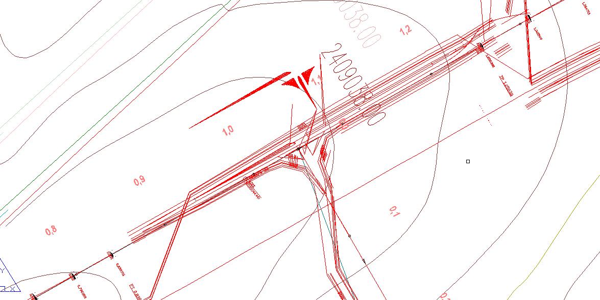

a když chci pootočit výkres z důvodu tisku do pdf na plotr stane se toto:
Máte s tím někdo zkušenost?
Děkuji
Odpovědi:
Odeslal: alfred
Datum odeslání: 03.bře.2013 v 13:56
Podle mého názoru se při změně USS chytíte na nějaký bod se souřadnicí Z>0.
Vraťte se zpět do globálu. Pak znovu změňte USS a dejte pozor zda se nechytáte někde za body v prostoru.
