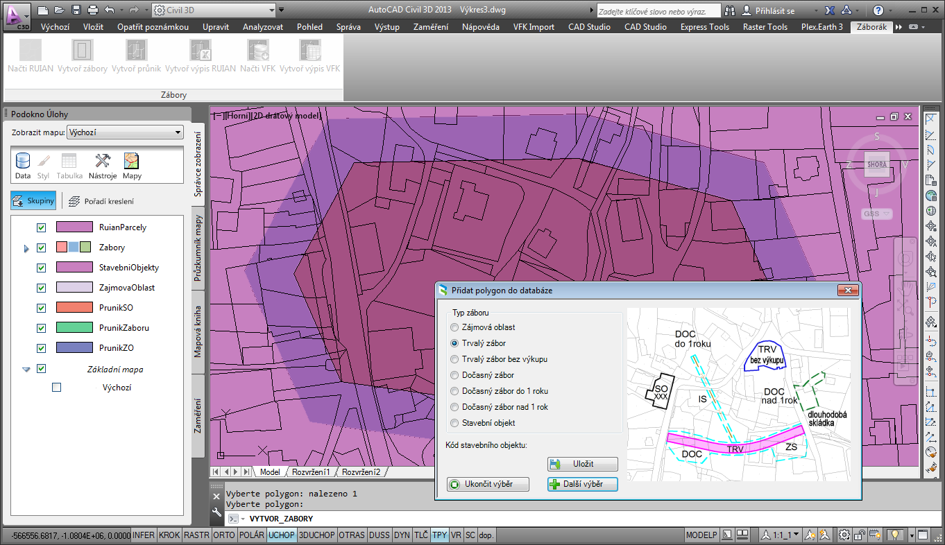

Je mi velkým potěšením představit vám naši novou aplikaci Záborák 1.0
Tato nadstavba umožňuje do výkresu vložit zdarma katastrální data RÚIAN (Registr územní identifikace, adres a nemovitostí) ve formě uzavřených polygonů, nad kterými lze po zadání různých typů záborů provést analýzu překrytí s výpisem dotčených parcel. Tento první výpis slouží jako podklad pro objednání podrobnějších dat ve formátu VFK. Po doplnění dat VFK aplikace vygeneruje přehledný záborový elaborát v tabulkové formě tříděné podle čísla záboru, listu vlastnictví nebo stavebního objektu. Grafická katastrální mapa je doplněna také o informace o vlastnících…

Dobrý den, trialku zatím nemáme a nejsem si jistý, jestli ji dělat budeme, ale ukázková data (sqlite databáze) bez problémů pošleme. Z RUIANu se stahnou vektorové polygony jednotlivých parcel se základními atributy...viz jeden ze screenshotů. Asi nejzajímavější je parcelní číslo. Zbytek dat je pak v objedaném a koupeném VFK souboru.
