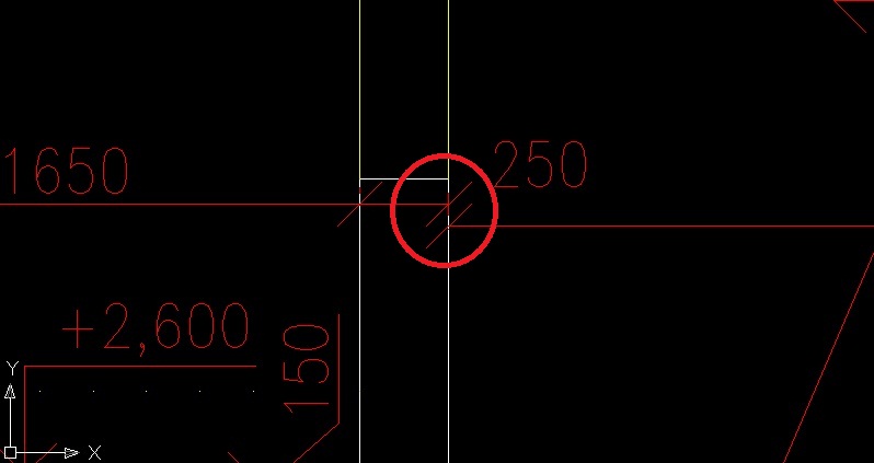

Dobrý deň, resp. večer.
Už dĺhšiu dobu si všimam, že mi občas rozhádže kóty vo výkrese. Väčšinou si to všimnem ale u väčšieho výkresu si to všimnem až po vytlačení. Asi to bude mať niečo spoločné s asociativnosťou kótovania, pretože mi to rozhodí napr. po orezaní čiary. Dá sa tomu nejako zabrániť? Alebo je chyba medzi klavesnicou a kreslom?
Na pripojenom obrázku je to ten zakružkovaný detail.

Dobrý den,
to je zvláštní. Jak máte prosím kótu vytvořenu? Jako jednu řetězovou nebo jako samostatné kóty? Nemohl byste prosím vyvěsit výkres pro odzkoušení problému?

Spíše bych to tipnul na obyčejnou přímou kótu, kdy se při umístění kótovací čáry omylem klikne na konec "sklopené šipky".

Kótoval som reťazovo. Na koniec šípky som neklikol, lebo kóty boli v poriadku ale presunulo ich až po predĺžení/orezaní čiary. Skúsim tu dať nejaký výkres.

Vidieť to na tomto http://leteckaposta.cz/900007259" rel="nofollow - výkrese . Výkres vľavo je ok, vo výkrese vpravo som odstránil otvor u schodiska a čiary som spojil normálne pomocou _join. Po spojení čiary sa presunula kóta od komína.

tak jsem to zkoušel a chová se mi to podobně a dle mého to bude mít něco společného s principem fungování příkazu [CMD]SPOJ[/CMD] (_JOIN), který jakoby protahoval první vybranou úsečku a zároveň s ní měnil i definiční body spojené s kótou.
Zkuste například znovu aplikovat na odstraněný otvor u schodiště příkaz [CMD]SPOJ[/CMD] (_JOIN), ale vyberte první horní úsečku (tzn. tu na které neleží bod definující kótu) a teprve pak úsečku spodní. Pozice kóty zůstane v tomto případě zachována.
Pro spojení úseček jsem používal a občas používám lisp SP - Spojit úsečky/oblouky od pana Seinera a ten funguje správně, tzn. spojí úsečky a nepřesune kótu.
uploads/270/sp.lsp" rel="nofollow - uploads/270/sp.lsp
Ješ tedy otázkou zda se má příkaz [CMD]SPOJ[/CMD] (_JOIN) tak chovat standardně nebo se jedná o chybku?

Takovéhle ruční spojování čar místo stěn se asociativním kótám asi nezdá, protože původní čára zanikne a vznikne místo ní nová.

To som si presne myslel, lebo to robí u všetkých príkazov, kde sa mení dĺžka krivky. Správa sa mi to dosť divne, napr. predĺžim úsečku a príkaz ukončím ENTER-om, tak sa kóty rozhádžu, ak však príkaz ukončím klavesou ESC, tak kóty ostanú na pôvodnom mieste.
Každopádne Váš postup funguje, rovnako ako lisp SP - Spojit úsečky/oblouky. Asi mi neostáva nič iné ako dávať si na to pozor...
