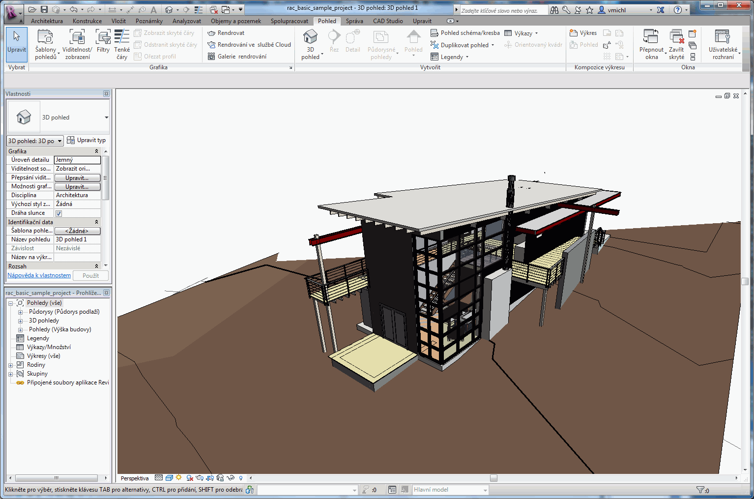

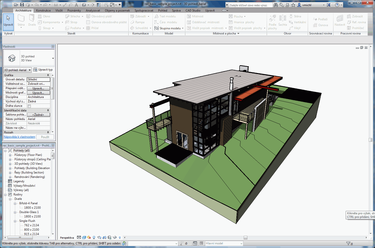

Pro informaci a porovnání - toto je výsledek IFC exportu a následného importu ukázkového projektu v Revitu 2013. Použito výchozí nastavení IFC 2x3.
Zdroj:
Po reimportu IFC souboru:
