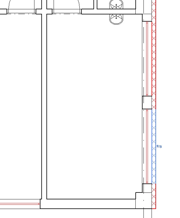

ja vytvorim stenu a ona sa mi pri otvore rozdeli ako je to vidiet na obrazku. Tu cast dokazem vymazat a okno bude az po zateplenie, ale ked ju vymazem tak mi automaticky vymaze existujuce okno v buracich pracach.

A čo sa týka toho zateplenia ako som priložil obrázky, stenu vymažem v úrovni okna, okno sa mi upraví v navrhovanom stave ale v búracích prácach sa mi existujúce okno vymaže.
Nerieši sa to inak ako to riešim ja?
Odeslal: Peter Jirat
Datum odeslání: 15.bře.2013 v 08:07
Zřejmě máte trochu chaos ve filtrech fází, bez kusu projektu se to těžko soudí. Ale pro každou fázi (stávající stav, demolice, nový stav) musíte mít zvláštní pohled půdorysu, kde pomocí filtru fází s nastavenými přepisy určíte co a jak se má zobrazit. Pokud vybouráte okno ve stávajícím stavu (stěna i okno je vytvořeno ve fázi existing), tak na výkrese stávajícího stavu se zobrazuje normálně, na výkrese demolic je zobrazeno s přepisem (většinou u nás žlutě) a na výkrese nového stavu už není (místo něj je dozdívka).

Zdá se mi to nebo tam máte dvě okna přes sebe? Aha vy měníte okna za jiné, teď jsem si přečetl začátek...
PJ
http://www.jirat.cz" rel="nofollow - www.jirat.cz
Odeslal: bielko
Datum odeslání: 15.bře.2013 v 08:47
ano ja tie okna menim, čiže v čom je vlastne chyba?
Datum odeslání: 15.bře.2013 v 09:13
Zkuste si to udělat znovu:
Fáze stávající - stávající zeď a stávající okna
Fáze výměna - stávající zeď zůstává, stávající okna demoluji
Fáze výsledná - stávající zeď zůstává, přidá se izolace, přidají se nová okna, filtr zobrazení je podle kategorie pro nové a stávající, vypnuto pro demolice a dočasné.
V té vaši zdi je někde chyba, zkuste si to takto udělat vedle, mělo by to zafungovat. Ta fáze výměna je tam pro jednodušší názornost, asi není nutná, pokud správně nastavíte filtry zobrazení.

Asi bola chyba v tej stene izolácie, skúsil som priradiť inú stenu ako fasádnu izoláciu a tá sa už prispôsobila otvoru.
Ďakujem.

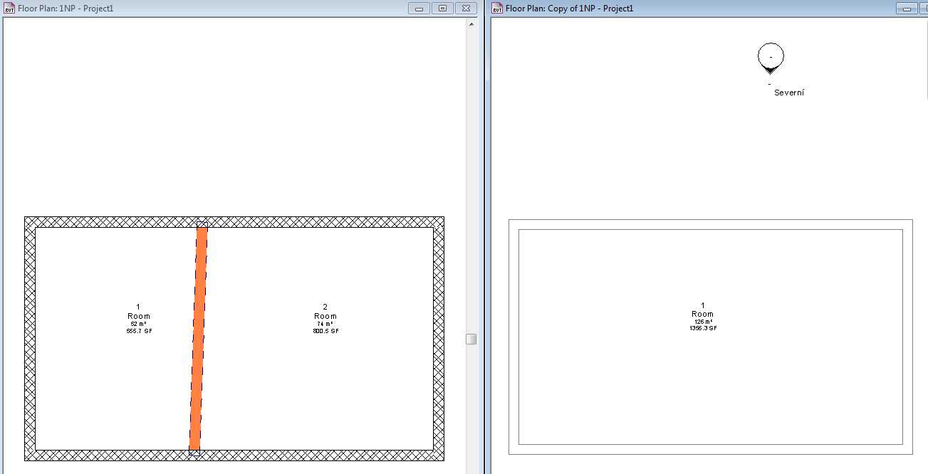

Čo to znamená zdvojovať miestnosti?
Jedny miestnosti pre existujúci stav a jedny miestnosti pre navrhovaný stav? Alebo inak?
Datum odeslání: 04.zář.2013 v 09:11
Přesně tak, zkuste si to:
Půdorys ve fázi Existujúci, do něj nakreslete zdi a Místnost.
Zduplikujte tento půdorys, změňte tomuto novému půdorysu fázi na Nové konstrukce, stěny zůstanou, Místnost zmizí a pro tuto fázi je potřeba znovu Místnost vytvořit.

Keď dám demolovať stenu, vždy mi automaticky daná stena prestane v danom pohľade ohraničovať miestnosť? lebo ona tam v skutočnosti predsa je, zdemolovaná bude v pôdoryse navrhovaného stavu.
Ďakujem
Datum odeslání: 24.zář.2013 v 21:28
V daném pohledu pro fázi nových konstrukcí ano, tam ta zdemolovaná stěna už fyzicky není a proto ani místnost v nových konstrukcích není uzavřena. V půdorysu stávajícího stavu se místnost (jiná než v nových konstrukcích) nemění, protože pro stávající stav nedochází k žádné změně. Příčka je vytvořena ve stávajícím stavu a demolovaná v nových konstrukcích.

Takže z toho mi vyplíva, že ja nedokážem mať búracie práce nakreslené s existujúcimi miestnosťami o čo mi od začiatku ide. U nás zakreslujeme búracie práce do existujúceho stavu, jedine že si vytvorím fázu "búracie práce" a použijem tabuľku miestností z existujúceho stavu pri výkrese, ale popisku miestností musím dať ručne.
Datum odeslání: 25.zář.2013 v 09:42

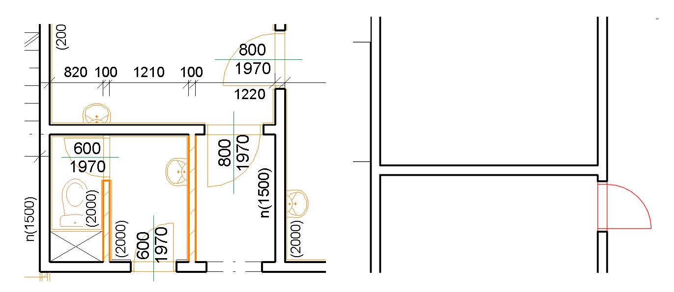

Dá se to udělat jinak (viz obrázek) - vlevo stávající stav s demolovanou prostřední příčkou (vytvořena Existing demolovaná Existing + přepis zobrazení pro Temporary filtr), vpravo výsledný stav (nové konstrukce). Je tam jediná skrytá věc, namísto (pod) bourané příčky je v půdorysu existing nakreslena Room separation line (hranice místnosti čárově), která je vytvořena v Existing a demolovaná v Nových konstrukcích - následně skryta pomocí přepisu zobrazení.
Snad je to takto možné udělat.

Datum odeslání: 25.zář.2013 v 09:59
Tam kde búrate priečku, nakreslíte čiaru predelenia miestnosti.
Datum odeslání: 25.zář.2013 v 11:56
Původně odeslal(a) bielko bielko napsal(a):
přesně tak, akorát ji pak musíte taky zdemolovat (tu čáru).
PJ

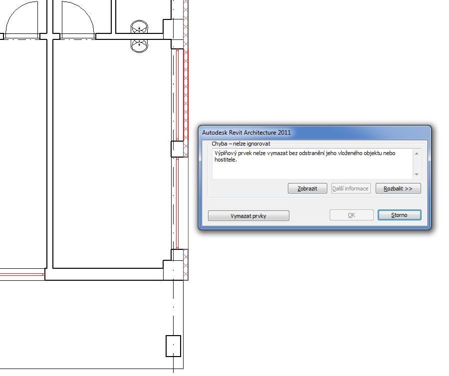

Keď si dám v obvodovom plášti vybúrať okno, dané okno mi vyfarbí, ale v pozadí mi hneď vytvorí hrubou čiarou stenu, je to OK, alebo je skôr problém v rodine okna?
Datum odeslání: 26.zář.2013 v 07:43
Keď si dám v obvodovom plášti vybúrať okno,..
Tomu nějak nerozumím, jak vybourat okno v obvodovém plášti (Curtain Wall)? Mám za to, že lze zdemolovat pouze celý obvodový plášť a ne pouze jednu výplň toho pláště. A rád bych se mýlil.
PJ

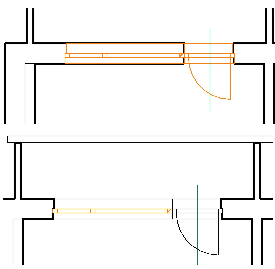

Vidíte? V jednom prípade je to OK, v druhom prípade mi stenu po demontovaní okna zobrazilo automaticky za okno
Datum odeslání: 26.zář.2013 v 09:44
Vidím :-) ale z toho obrázku těžko zjistit, co není správně.

Po vybúraní dverí mi dorobilo stenu v navhovanom stave, ale nechápem prečo mi ju neznačí ako nová, navrhovaná (červenou). A v navrhovanom stave som vytvoril nový otvor a rovnako mi v búracích prácach nenaznačilo vybúranie steny? prečo.
Nie je možné dané pôdorysy pod seba podložiť pre kontrolu? Dokážem podložiť len podlažia?
Datum odeslání: 26.zář.2013 v 10:14
Ty barvy jsou otázkou filtrů, zas si to budete muset zkontrolovat. Podložení dvou různých fází z hlavy nevím jestli to jde, obvykle se tento "soutisk" řeší až ve výkresech, kde se tyto dva půdorysy na sebe "napasují".

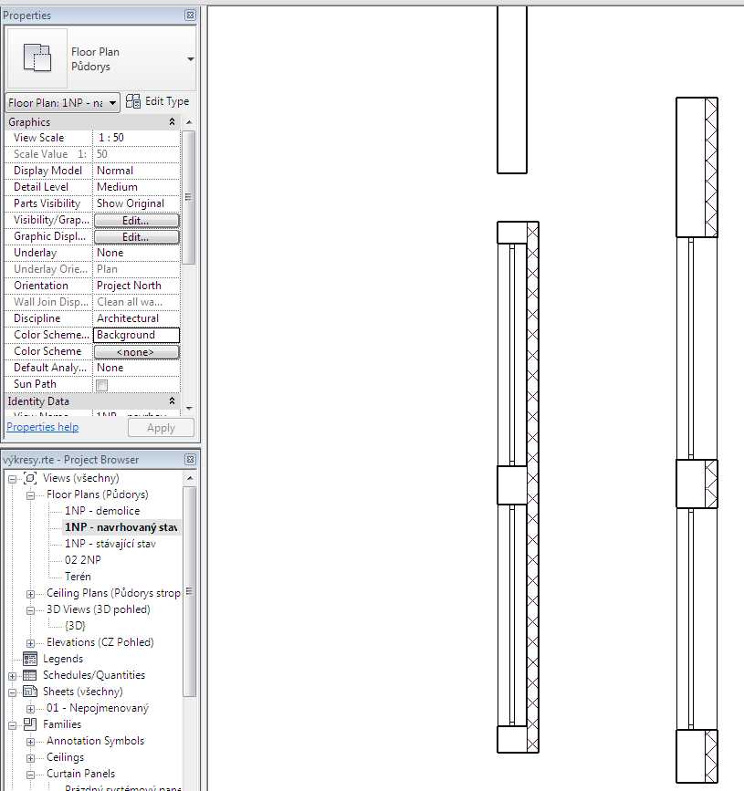

Ešte pri zobrazovaní je možné nejakým spôsobom koordinovať tie farby? Ako je vidno na obrázku, niekde je spojenie čierne, niekde je spojenie červené. napríklad čárovou kresbou mi to nejde chytiť. Aby to človek nemusel prekreslovať.
