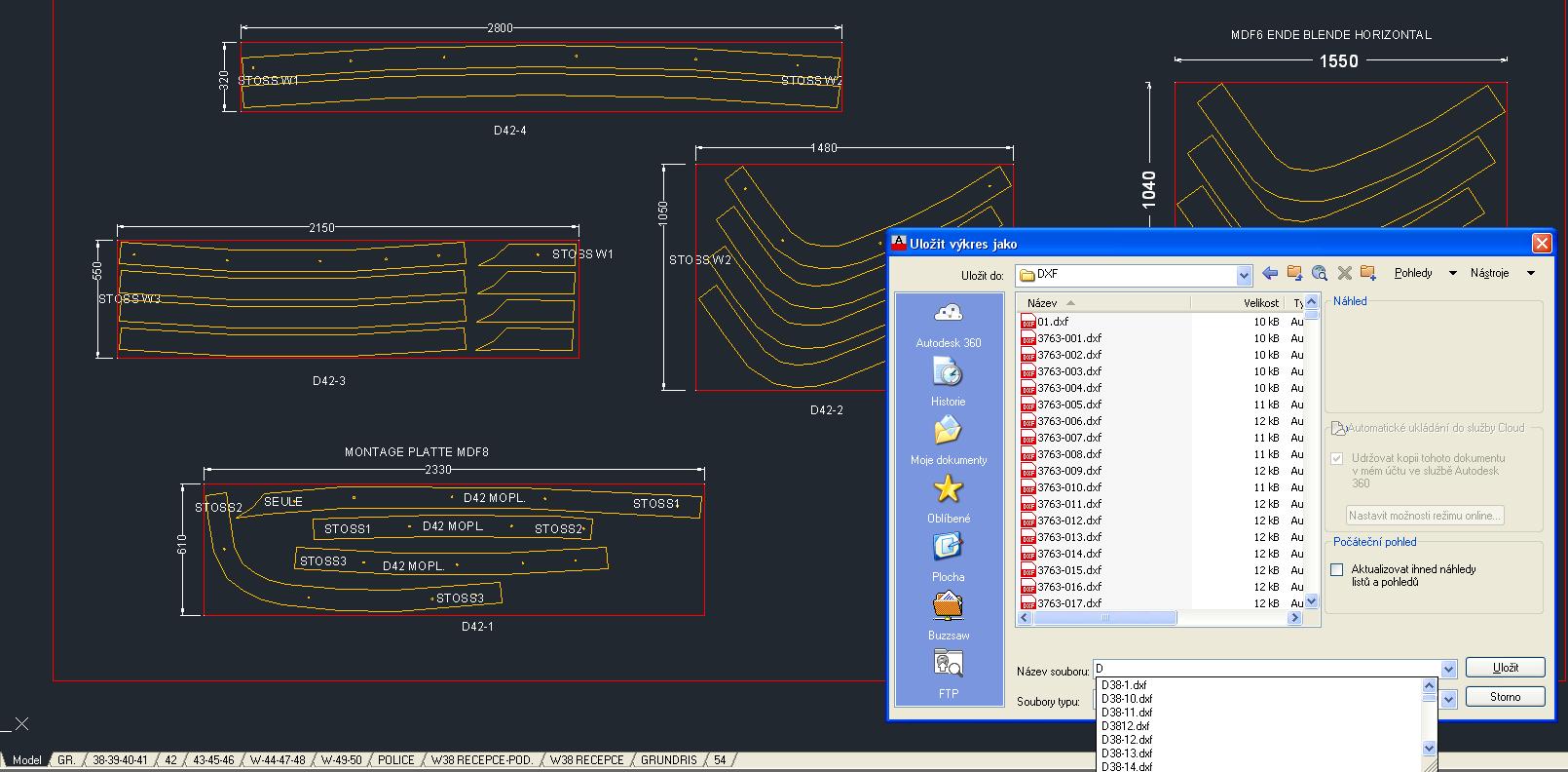

Dobry den.
Prosim Vas potrebujem poradit.
Mam vykres v DWG, v ktorom je vela poloziek roznych hrubok, rozmerov atd (su tam aj koty, popis, obrys atd).
Akym najjednoduchsim a najrychlejsim sposobom mozem vytvarat DXF subory pre kazdu polozku pre Wrykrys. (jedna polozka musi byt v jednom dxf subore bez kot, popisu, musi tam by len obrys polozky)
Alebo co mi odporucate?
Dakujem Vam velmi pekne.

No mne ide o to, ze akym najrychlejsim sposobom mozem z jedneho vykresu DWG, kde mam dajme tomu napr. 100 poloziek, vytvorit pre kazdu jednu polozku jeden DXF subor (to znamena ze 100 DXF suborov)?
Pouzivam Autocad Mechanical 2009.

Zautomatizovat jde leccos. Podstatný (nejvíc komplikující automatizaci) bude ten výběr objektů - je to pokaždé jen jeden objekt? Blok? Souvisejí ty postupné objekty nějak prostorově (stačí se třeba posunout o 7 jednotek dolů)? Vyplivnout vybraný objekt(y) do DXF souborů (třeba postupně číslovaných) už je pak jednoduché.
Vladimír Michl
Autodesk Expert Elite
Odeslal: freem1
Datum odeslání: 15.bře.2013 v 14:16
Vacsinou kazda polozka je ina (teda co sa tyka rozmerov). Najlepsie by  bolo, keby to islo roztriedit aj podla hrubok plechu (lebo vacsinou su tam rozne hrubky plechu).
Pripajam obrazok
http://imgupload.sk/viewer.php?file=d2l7q9ddlg659jxhbigr.jpg" rel="nofollow">

Este mam taky dotaz na vytvaranie tych DXF suborov co ste mi napisali.
100 dxf není málo. Já většinou používám _dxfout , poté nástroje-možnosti-možnosti dxf zaškrtnu vybrat objekty a začnu ukládat. Po prvím uložní už dám jenom opakovat předchozí povel(enter),
napíšu nový název, vyberu objekty a ukládám, .... atd. Pokud by existoval rychlejší způsob importu, taky bych to uvítal."
Robim to tak, ze si najskor vytvorim novy cisty vykres, kde si nakopirujem vsetky polozky jednej hrubky plechu (napr. vsetky polozky s hrubkou plechu 16 mm). Potom dam - Soubor - Ulozit jako - a ulozim ho ako DWG subor v zlozke, kde budem vytvarat tie DXF subory. Potom dam - Soubor - Ulozit jako - tam dam tie - Nastroje - Moznosti - Moznosti DXF - Vybrat objekty - OK. Zadam nazov polozky prveho DXF suboru - Ulozit - a z plochy v Autocade vyberiem pozadovanu polozku. Dalej dam prave tlacitko mysi, aby sa mi zopakoval posledny zadany prikaz a otvori sa mi zase ta tabulka - Ulozit jako. A tu je ten problem, ze v nazve suboru mam stale nazov toho suboru DWG (to je ten subor v ktorom mam vsetky tie polozky podla jednej hrubky) a ja by som potreboval, aby tam bol nazov tej poslednej polozky.
Neda sa to nejako nastavit?
Dakujem Vam.

Je to obdobné ,jen já importuji dxf přímo z originálního dwg. Nepotřebuji členění podle tloušťky neboť tuto definuji přímo v názvu hladiny pro CNC např "platte19". Musím mít frézované kontury již vsazené do desek. Zpracovávám konstrukce nábytkových sestav a i další zpracování pro CNC provádím sám.
Definování nazvu uloženého souboru, např. "5628-01" tj. číslo zakázky a poté číslo desky. Při importu zadám do okna pro název první číslo a otevře semi seznam již stejných názvů. Označím poslední a navýším ho jedno číslo, uložím a tak dál.

Takže jsem “_WBLOCK“ vyzkoušel. U této metody odpadá prvotní nastavení – Nástroj-Možnosti-Možnosti DXF. Ovšem poté je princip vlastně stejný. Enter pro opakování akce – vybrat objekty – zadat název a uložit a znovu dokola.
Odeslal: Vladimír Michl
Datum odeslání: 20.bře.2013 v 14:20
Ale podle toho jak popisujete váš ruční postup, tak tyhle kroky nejde nijak moc automatizovat - vybrání objektů je nutné, pojmenování souboru se dá zautomatizovat menu makrem (Diesel) nebo LISPem, ale to je vše.

Do menu si můžete pomocí dialogu příkazu CUI doplnit vlastní příkaz - ten obsahuje přesně to co byste psal na klávesnici pro plné provedení příkazu (místo <Enter> je ";", místo <Esc> je "^C", místo uživatelského vstupu/zadání je "\"). Navíc může toto tzv. menu makro obsahovat funkce v jazyce DIESEL (viz příručka).
Pro čítač na generování názvů souborů tak můžete využít např. kód:
MujSoubor$M=$(getvar,USERI1);_setvar;USERI1;$(+,1,$(getvar,USERI1))
