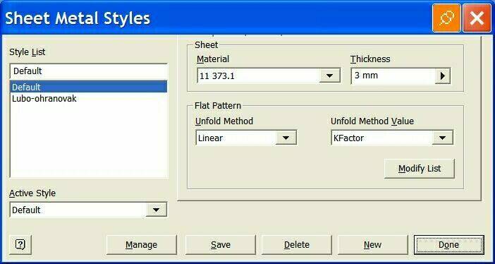

Pekný deň všetkým.
Od istého času sa mi okná v inventore zobrazujú s veľmi širokou hornou lištou. (je zvyčajne modrá, a je v nej názov príslušného okna) Je taká široká, že asi na 98% prekrýva záložky ktoré su v hornej časti aktívneho okna. Ak ich chcem prepnúť, musím mať presnú ruku ako hodinár, aby som sa trafil na torzo príslušnej záložky. Ak by som s INV nerobil už nejaký ten piatok, tak by som ani netušil že pod tou modrou lištou je niečo "živé".
Kde bude pes zakopaný? Mám WXP Prof, ENG, SP1, robí to v AIS9. Vždy to nerobilo. A nesom si istý ani tým, či sa to objavilo hneď po nainštalovaní nejakého SP od AutoDesku.
Viď. obrázok.

Nevrtal jste se písmech?? popř něco (od)instaloval? Připadá mi, že ta horní lišta s popisem má nějaký velký font, který ji nutí aby byla větší než je obvykllé...

Ověřte si nastavení displeje ve Windows - Zobrazení - vlastnosti > Vzhled > Upřesnit

Keďže sa ten problém nevyskytoval pri všetkých aktívnych oknách (hlavne pri uvedenom Sheet metal Styles) možnosť korigovať to všeobecným nastavením displeja som hneď vylúčil. Ale na Vašu radu som to predsa len skúsil. Pomohlo.
Ale zároveň s tým sa mi zmenšili všetky ikony na Taskbare (spodná lišta). No a tie sa mi nejako nedarí spätne zväčšiť. V nastavovaní displeja som takú možnosť nenašiel a v nastavovaní Task Baru tiež nie...
Ale aj tak vďaka.
