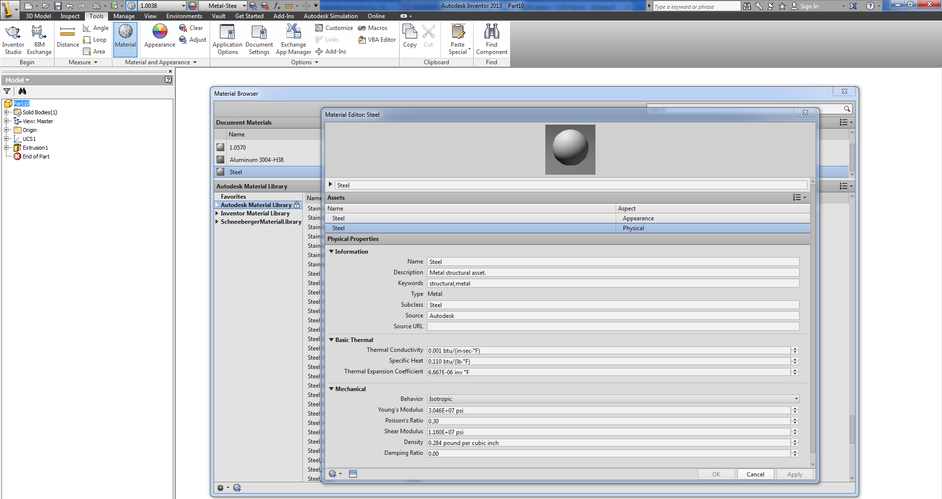

Dobry den,
prosim o radu, v Inventoru2013 si chci zkontrolovat nastaveni materialovych vlastnosti, ktere u nas ve firme kdysi nadefinoval muj kolega v metrickych jednotkach. Nyni pravdepodobne kvuli prechodu na novejsi verzi Inventoru, se mi vsechny materialove vlastnosti ukazuji v anglickych jednotkach (priloha) a nedari se mi najit, kde by se to dalo prekliknout. pokud nekdo vite, budu moc vdecny za radu. Hezky den

Tyhle jednotky se nastavují nezávisle na jednotkách pro modelování v Inventoru - viz příbuzný tip:
http://www.cadforum.cz/cadforum/zmena-jednotek-fyzikalnich-vlastnosti-materialu-v-inventoru-tip8757 - http://www.cadforum.cz/cadforum/zmena-jednotek-fyzikalnich-vlastnosti-materialu-v-inventoru-tip8757
