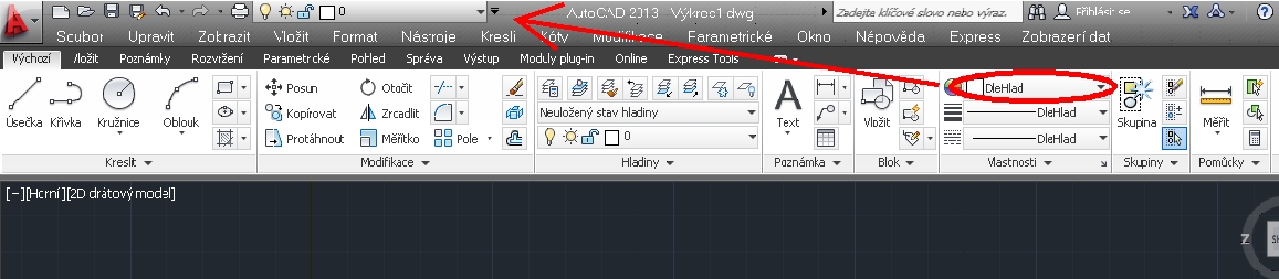

Dobrý den,
chtěl bych se zeptat, jestli někdo nevíte, jak přidat ovládací panel "Barva" do rychlého přístupu. Žádnou cestou se mi to nedaří Confused

Barvu tam asi nedostatene. Nástrojový panel rychlého přístupu (QAT) je toolbar jako jakýkoliv jiný, takže do něj jde vkládat jen příkazy a ovládací prvky určené pro panely nástrojů - viz CUI > Seznam příkazů > Ovládací prvky panelu nástrojů.
Jde tam dostat např. hladiny:
http://www.cadforum.cz/cadforum/jak-rozsirit-rozeviraci-seznam-hladiny-tip8438 - http://www.cadforum.cz/cadforum/jak-rozsirit-rozeviraci-seznam-hladiny-tip8438

Díky za odpověď, přesně toho jsem se ale obával...
Nicméně v CUI > Seznam příkazů > Ovládací prvky panelu nástrojů  je i ovládácí prvek barvy, ale nelze ho tam vložit. Tloušťka a typ čáry vložit jde.
Tak se s tím budu muset smířit Smile
