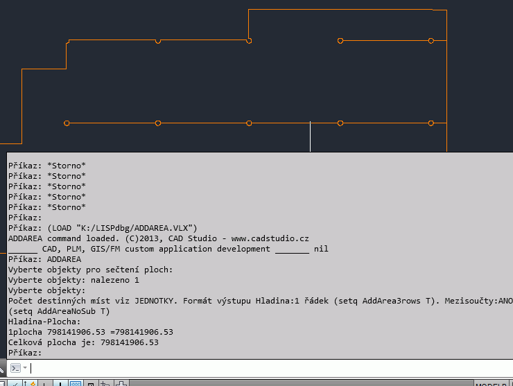

Zdravím všechny. Nevíte prosím někdo, zda existuje oprava chyby ACADu 2013 v počítání plochy křivek? Problém popsán zde na odkazu (poslední příspěvek asi nejvíce vystihuje):
http://forums.autodesk.com/t5/AutoCAD-2013-2014/Area-calculations-in-2008-and-2013/m-p/3538926" rel="nofollow - http://forums.autodesk.com/t5/AutoCAD-2013-2014/Area-calculations-in-2008-and-2013/m-p/3538926
V podstatě jde o to, že příkaz AREA v A2013 má jakousi interní chybu a počítá špatně plochu u křivek, které mají některé segmenty přes sebe. To vznikne typicky třeba tak, když objede křivkou plochu místnosti, ve které je sloup - ten si odečte obtáhnutím křivkou, kde část je přes sebe.
Projevuje se to tak, že A2013 nevidí ve vlastnostech křivky plochu, ale příkaz AREA jí vypíše (ovšem špatnou). Diference mohou činit klidně i 1/2 celkové plochy!!! Pro mě naprosto neuvěřitelný bug, na který jsem přišel zcela náhodou.
Pokud výkres otevřete v A2012, je vše v pořádku.

ACAD mám aktualizovaný a opravdu to dělá tak, jak to popisuji, bohužel.
Pro ilustraci zlobivá křivka na odkazu (ale není to jen jedna, jsou jich desítky), schválně zkuste. Na chování nemá vliv PC, dělá mi to napříč celou firmou na různých PC: http://www.uschovna.cz/zasilka/L4UUISUMK32X5DJL-JWR" rel="nofollow - http://www.uschovna.cz/zasilka/L4UUISUMK32X5DJL-JWR
ACAD 2012 SP2 CZ = 798 m2 (správná plocha)
ACAD 2013 SP1.1 CZ = 432 m2

Výkres obsahuje nějaké proxy a ta obvodová křivka je trochu speciální (to je výsledek příkazu HRANICE nebo je to konstruováno ručně?), ale skutečně se verze 2012/2013/2014 chovají odlišně. Pro verzi 2013 je to sebeprotínající křivka a plochu (ve Vlastnostech) tak nespočte, příkaz MEASUREGEOM ukáže kde se ta plocha "zmenšuje".
Verze 2014 ukáže plochu i ve Vlastnostech správně. Příkaz AddArea ukáže plochu správně ve všech verzích.

Nejrychlejší řešení je asi ten AddArea - u mně ve verzi 2013 funguje dobře (nemáte nějakou starou variantu?):
Upgrade na AutoCAD 2014 CZ by měl být rychle (na Subscription centru už českou verzi vidím). Sada Revit Suite už http://www.cadstudio.cz/prejdete-ze-sady-revit-suite-se-slevou-40-na-autodesk-building-design-suite-premium-2013-art1745 - neexistuje , Building Design Suite bude česky až tak za měsíc.

Zvláštní, u mne stačí křivku zreverzovat a zobrazí plochu "skoro" správně, což sice není řešením pro pana Bláhu, ale v nouzi může pomoci.

Ta reverze opravdu funguje, to mě nenapadlo. Jen je problém, že pokud se směr vrátí zpět, je plocha opět špatně. Nedá se to tedy aplikovat hromadně, protože některé sice spraví, ale jiné zase rozbije. Ale i tak děkuji, částečně to pomůže.

Pozor, příkaz [CMD]EXTRDATA[/CMD] mi ale funguje s touto a podobnými "skoropřekříženými" křivkami správně i ve verzi 2013. Takže s provázáním by neměl být problém. Je evidentně založen na vlastnosti "Area" (jako AddArea) a ta je správně.
Na výstupy z MeasureGeom lze zdá se plně spolehnout ve verzi 2012, 2014 (a dalších kromě 2013) a ve verzi 2013 jen pokud měřená křivka neobsahuje překřížené nebo na sobě ležící segmenty.
AddArea používá metodu vlastnosti Area myslím někdy od konce roku 2011.

Pro doplnění: psali jsme do "továrny", odpověď je že to je známý problém verze 2013 u úseček a křivek s překrývajícími se nebo zasmyčkovanými hranami; jeho oprava bohužel vyžaduje zásadní přepsání kódu a není možné jej řešit klasickým service packem (takže s opravou asi není možné moc počítat); nicméně ve verzi 2014 je to opraveno

Žádná skutečně obrysová křivka není spočtena špatně. Pokud je ale "obrysová" křivka překřížená ("motýlek") nebo její některé segmenty leží cikcak přes sebe, nezobrazí ve verzi 2013 okno Vlastnosti žádnou plochu a starý příkaz AREA zobrazí neúplnou plochu. Standardní příkaz (z menu) MEASUREGEOM indikuje, že změřená plocha není úplná. Příkaz pro automatický výkaz (DATAEXTRACTION) a AddArea (a jakákoliv další utilita pracující s objektovou vlastností Area) vrací plochu vždy správně - alespoň u mne.

Ještě využití nápadu pana Jiráta s obrácením křivky - utilita FixArea13 (viz Download) najde ve výkresu křivky, které by mohly dělat potíže v příkazu AREA a převrátí jejich směr. V našich testovacích výkresech to vedlo vždy k opravě.
Je potřeba jen ve verzi 2013 a není potřeba pokud používáte AddArea.
Díky!
