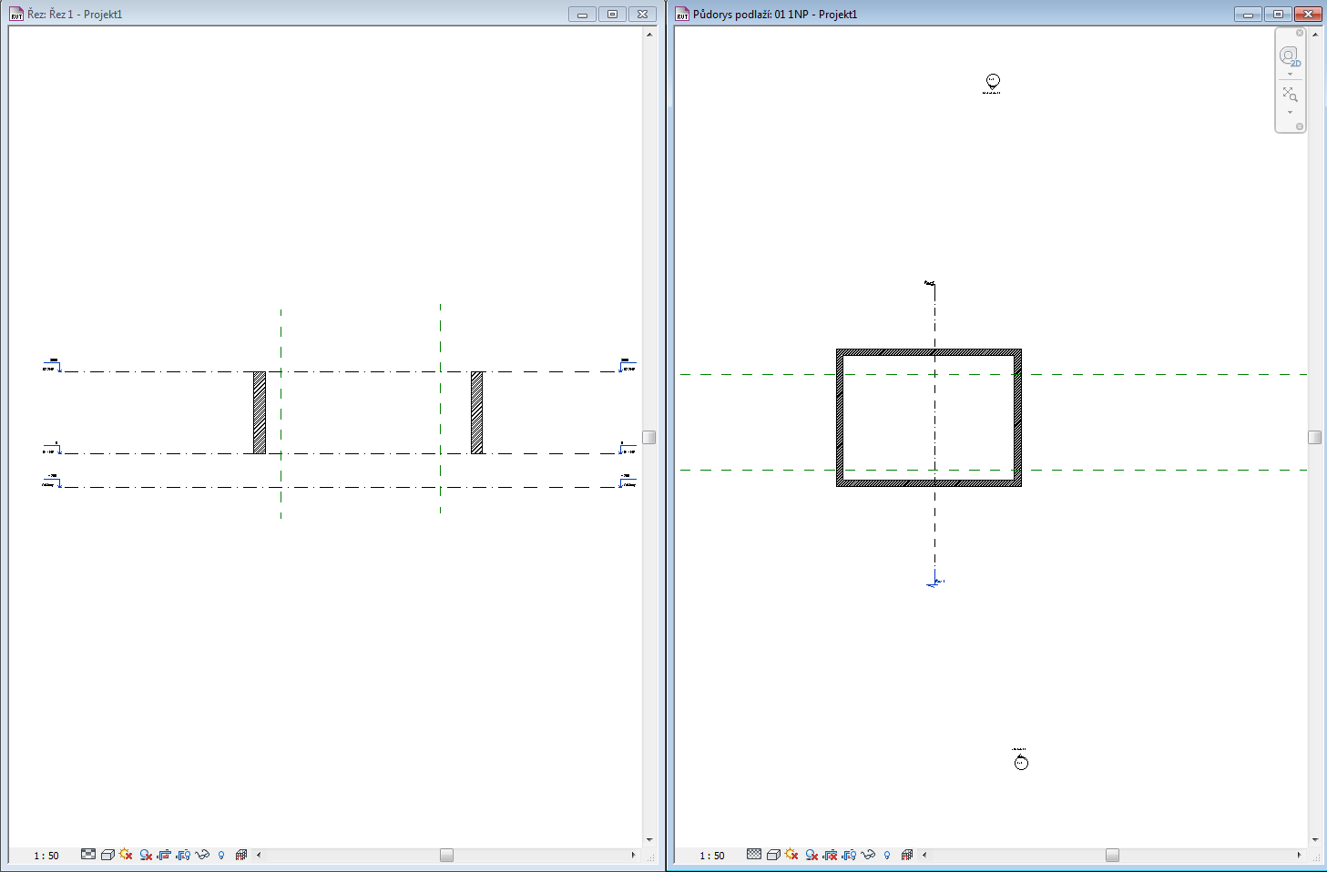

Robím rez rodinným domom a v podkroví som si vnútorné zateplenie ako aj klieštiny robil ručne 2D.
Rovnako idem riešiť aj krov ručne. V krove by som si rád nakreslil klieštiny podľa dĺžky ako mi to výchadza v reze. V autocade si dám rez ako referenciu do krovu a podľa toho to nakreslím. Ako to riešite takéto veci v revite? Do krovu si rez neviem podložiť.

Dobrý den,
v půdorysném pohledu lze použít jako podklad jiný půdorysný pohled, ovšem řez tam podobně jako externí referenci v AutoCADu nedostanete. Nicméně to však není třeba, neboť v řezu si můžete nakreslit referenční roviny, které se Vám zobrazí pak i v půdoryse (viz obrázky), ke kterým můžete zavazbit kleštiny kreslené detailovými čarami.

Mně se podařilo i do řezu podložit dwg výkres, když jsem si ho před vložením pomocí 3dotoč připravil do požadované roviny.

To snad ani není potřeba, stačí při linkování zaškrtnout "jen pro tento pohled", tím se dwg srovná s daným pohledem, v tomto případě řezem.

Podloženie dwg súboru je v poriadku.
Ja som ten rez riešil v revite, čize z Revitu som potreboval do krovu vložiť rez
Odeslal: Peter Jirat
Datum odeslání: 08.dub.2013 v 10:29
Jak to obejít? Zkuste použít jednu z funkcí Extensions - Freeze Drawing. Při použití v řezu udělá z řezu drafting view (dwg symbol), který se pak dá zkopírovat do půdorysu - sice to není nic "živého", ale může pomoci pro rychlé vytažení čar
