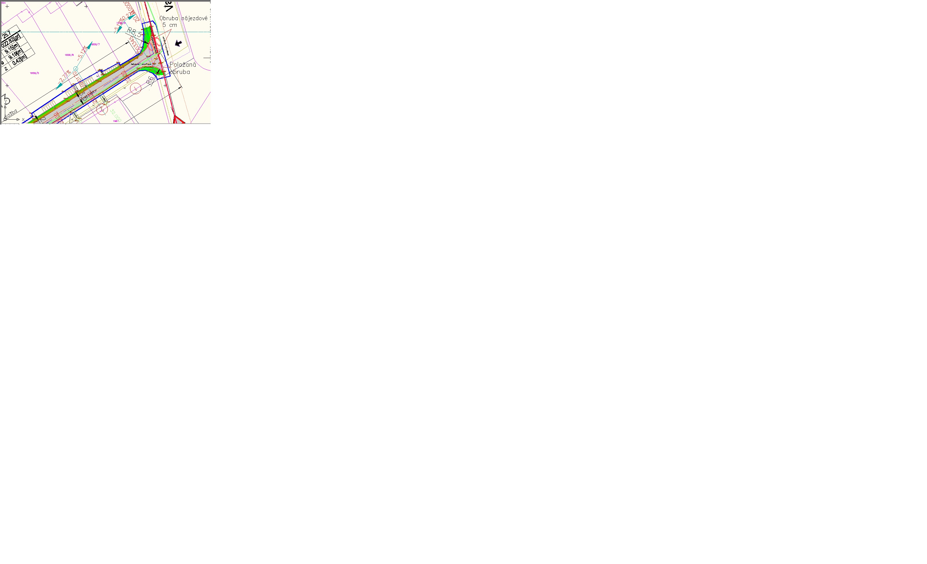

Dobrý den, hledala jsem, ale nic jsem nenašla nikde. Prosím jde, aby se mi vykreslil poligon nové trasy i s popisky z podélného profilu do situace? Popisy myslím - třeba sklony a staničení. Ted jsem to dělala ručně. Mám jen 2010, tak nevím zda to novější verze umí.

Myslím, že jsme si nerozuměli. Já mám vytvořený podélný řez, ale potřebuji, aby se mi část toho řezu zobrazila v situaci u trasy.

Toto jsem překreslila ručně z podelného řezu - jedná se o podélné sklony a staničení

Dobrý den,
díky za obrázek. Pokud myslíte ty zelenomodré sklonovníky, tak ty umí Civil  standardně v české šabloně CountryKitu...viz. mé rady výše.

Super díky. Rikala jsem si, že to někde musí být.
