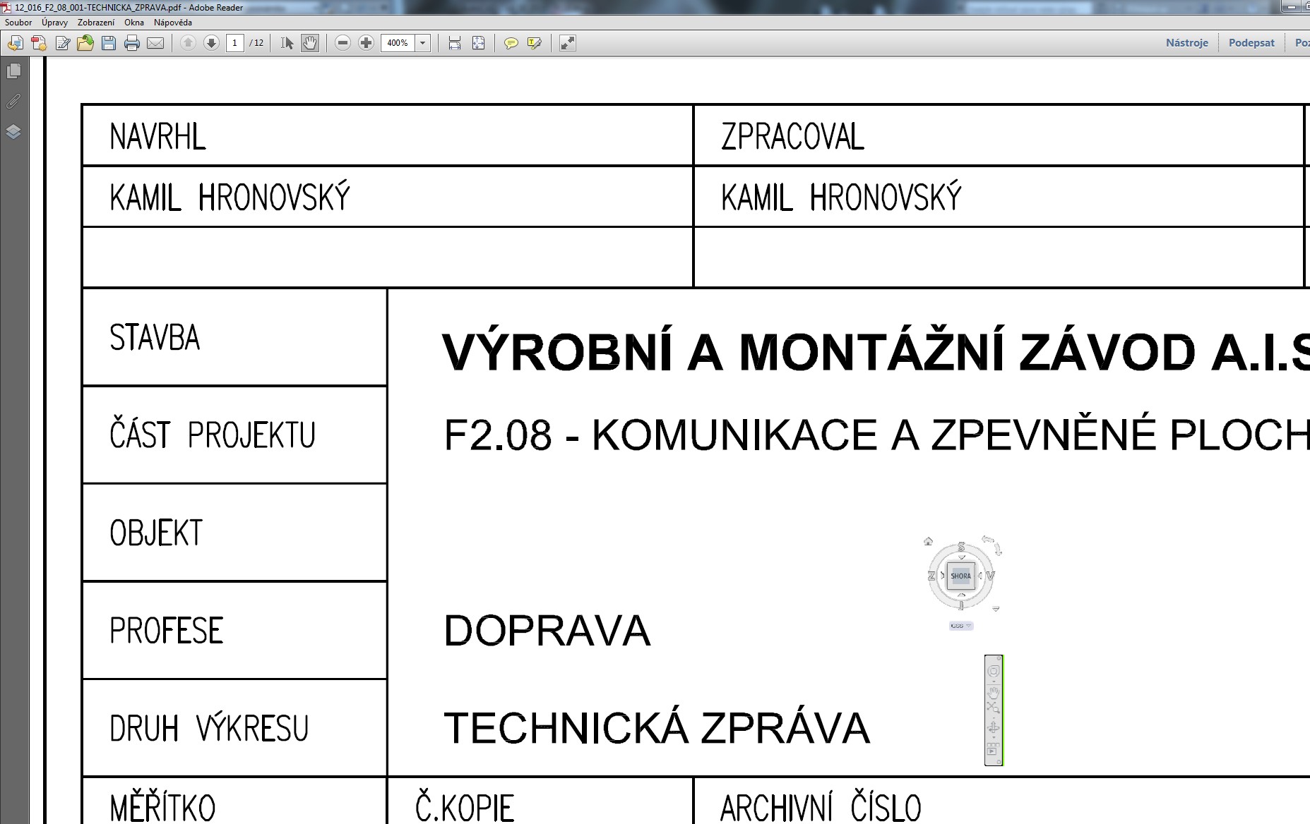

Tak tohle mi Civil dnes vytiskl do pdf - zůstal tam viewcube a další nástroj - co s tím?

Zdravím Vás, jakou PDF tiskárnu jste použil? Na verzi 2013?

Už jsem o tom slyšel, ale nikdy jsem to zatím neviděl. Hodně zvláštní. Dělá to jen při výstupu do PDF? Je to interní PDF driver nebo nějaký cizí?

Jaké máte nastavení zobrazení tisku (pokud tisknete z výkresového rpostoru), dělá to u všech výkresů? Nejsou ve výkrese chyby ([CMD]DIAG[/CMD] (_AUDIT))?

použit pdfcreator (kvůli sloučení s textem z wordu do jednoho souboru), tisk z modelovho prostoru
jinak výkres je bez chyb

A verze pdfcreatoru?
Já používám 1.6.2 a nedělá to (ale na druhou stranu mám většinou tento nástroj vypnutý). Podle diskusí na webu se to stalo i v jiných programech než jen AutoCad 2013...

To vypadá na nějakou podivnou kolizi driveru PDFcreator a grafiky - prvky UI samozřejmě nejsou součástí DWG výkresu takže se procesu tisku neúčastní.
Zkuste standardní interní PDF v AutoCADu (slučovat jde v PDFcreatoru - nebo jinak - i samostatné soubory PDF). Jinak ale DWG Trueview je stejný AutoCAD (jen se zablokovanými příkazy) jako každý jiný.

Určitě, abychom vyloučili všechny možné chyby, tiskněte na DWG to PDF.pc3 Sloučení dokumentů pak nějakou utilitkou bokem...

Tak si vypnite Viewcube (NAVVCUBEDISPLAY=0) a Navigačný panel (NAVBARDISPLAY=0)
