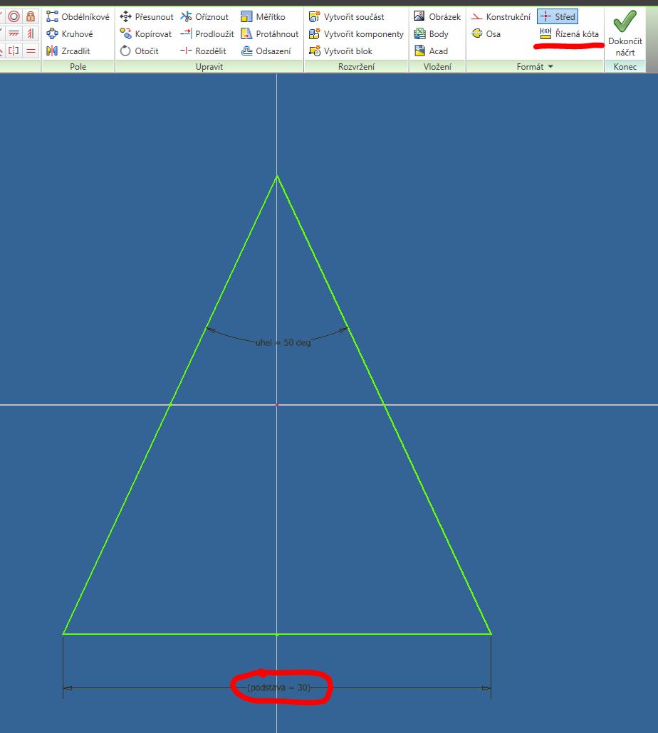

Začínám s iLogicem a zkouším  příkládek, kde mám trojúhelníkovou podstavu a chci rozměry upravit přes formulář. Z 6ti možných parametrů potřebuji vybrat 3, kterými bude náčrt zakótován. Když ale udělám náčrt, tak ten je plně okótován 3. kótami a ty zbylé jsou řízené, takže je ve formuláři nelze zadat. Můžete mi poradit jak to udělat, aby se dal ve formuláři volit libovolný rozměr a podle toho kótovat?

nejprve si v náčrtu jasně pojmenujte kóty, které budou model dále řídit (pojmenovávání se provádí tak, že do příkazového okna napíšete například "podstava=30"), to samé pak provedete s vysunutím, resp. ostatními procesy
v okně iLogic dáte vytvořit nový formulář, otevře se okne, kde v levé části máte parametry, které přetáhnete do pravé části okna, zde si je můžete složkovat, upravovat, dělat s tím psí kusy, po potvrzení OK se vytvoří formulář
pak už jen stačí kliknout na tlačítko a vyvolá se vám tabulka, kam vyplníte parametry
řízenou kótu upravíte v prostředí náčrtu tak, že kliknete na kotu ribbonu Náčrt v oddíle Formát kliknete na Řízená kóta

Jde mi spíš o to, jestli existuje příkaz, který zruší řízení kóty.  Dejme tomu, že budu mít náčrt okótovaný jen řízenými kótami. Ve formuláři (např. pomocí check boxu) vyberu tři parametry, pomocí kterých chci kótovat a u těch se pomocí nějakého pravidla vypne řízení kóty. Jde to?
Odeslal: Navara
Datum odeslání: 03.kvě.2013 v 20:39
Jde všechno, ale...
V tomhle směru je iLogic poměrně neohebný nástroj. Umožňuje měnit hodnoty jednotlivých parametrů, ale nedokáže nastavovat kóty jako řízené. Parametr a kóta jsou dva rozdílné objekty.
Osobně si myslím, že je nejdříve potřeba vyřešit celý model tak, aby byl rozumně řízen malou skupinou parametrů a potom teprve sáhnout po iLogicu.
Přesto, pokud je skutečně potřeba použít dvě kótovací schémata, a já si myslím že není, lze to provést tak, že vytvoříte tu desku dvěma prvky. Jeden pro každé kótovací schéma a dalším parametrem řídit jejich zapnutí/vypnutí. Zbytek modelu se na ně ale vázat nebude.

Jenom pro úplnost doplním jak přepnout řízenou kótu na normální a naopak. Pozor, pokud se pokusíte změnit řízenou kótu, tak se iLogic zhroutí.
