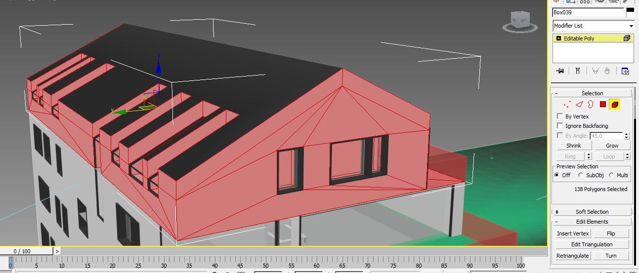

Chtěla bych se zeptat, jestli se dají nějak spojit polygony (konkrétně co jsou na obrázku ve štítu domu) v jeden. Když tam potom vkládám materiál, tak je textura rozházená.

rekl bych, ze topologie stitu je v poradku. Spojenim polygonu rozhodne nelze docilit, ze se pak textura bude chovat normalne. Je treba aplikovat na model modifikator UVWmap.
