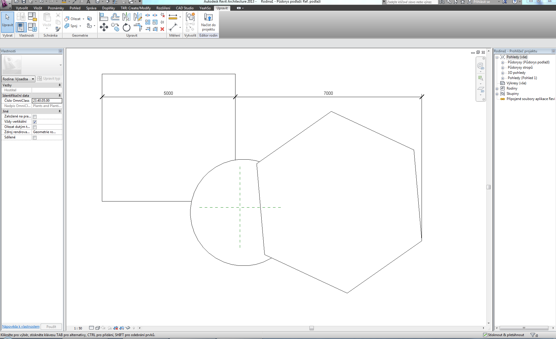

Potrebujem poradiť. Je možné zmeniť veľkosť maskovacej oblasti súčasne (naraz), viacerých prvkov v rodine v nejakom pomere? Alebo je to možné upraviť len postupne s každým prvkom (maskovacou oblasťou) cez: Upravit hranici - Měřitko. Potrebujeme zmeniť dané prvky v danom pomere, aby sa prvky pretínali v rovnakých miestach, no menšej mierke. Viď príloha napr. 5000 - na 500,  a 7000-700.

Myslím, že to jinak než ručně nepůjde...
