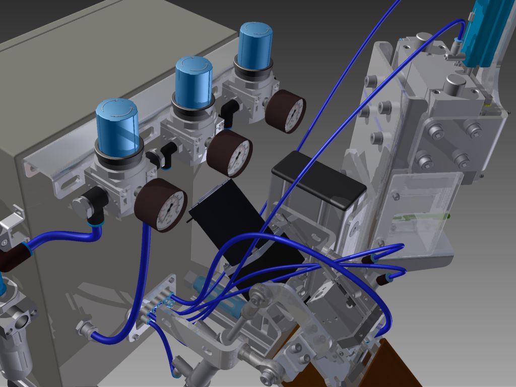

Dobrý den,
v některých prototypech bych rád doplnil i vedení vzduchovými hadicemi běžných průměrů, ale inventor (2013Prof.) umí pouze hadice hydraulické, v palcích "Parker".
Rád bych se dozvěděl, jak si mohu knihovnu potrubních vedení doplnit i o vzduchové hadice, např.  pr. 4-12, apod..
Děkuji za případný námět.
JB

Ještě mne napadlo, nešlo by využít již stávající rodiny? Zkopírovat ji, případně uložit jako, a upravit si ji podle vlastních potřeb?
Václav Dušek
Odeslal: horalek
Datum odeslání: 31.kvě.2013 v 15:33
Nejjednodušší cestou je to , co píše pan Dušek. Kopírovat rodinu např. Parker. a doplnit si rozměry dle potřeby.
Pozor, nabízené rozměry se pak ve výsledku filtrují podle vybraných tvarovek.
Tedy podle toho, jaké vyberete koncovky (jaký mají rozsah rozměrů), pak se filtrují i rozměry trubky/hadice.

Odeslal: dusek
Datum odeslání: 31.kvě.2013 v 22:30
Pro lepší pochopení použiji opět velmi krátké, ale myslím, že velmi poučné video.
https://www.youtube.com/watch?v=StDguPNeeQ4
A stručný popis je asi takovýto: Pokud ještě nemáte, tak si musíte vytvořit vlastní normu, může být název firmy, nebo cokoliv jiného, do této normy se pak kopírují jednotlivé rodiny. Poté v Editoru obsahového centra vyberete rodinu, kterou chcete kopírovat, nemusíte celou velkou rodinu, ale stačí konkrétní profil, ve vašem případě hadici. Pravým tlačítkem vyberete kopírovat. Vytvoří se vám nová rodina, s kterou si můžete dělat co potřebujete, aniž by se vám předchozí nějak změnila. Po otevření tabulky parametrů lze upravit jednotlivé parametry modelů, lze přidávat iVlastnosti a podobně.

Odeslal: rys-kt4
Datum odeslání: 01.čer.2013 v 20:00
Dobrý večer,
děkuji za usnadnění pochopení postupu, k cíli jsem se po troše přemýšlení zdárně dostal.
Děkuji tímto za příspěvky, které mou práci opět povýší.
Výsledek (ještě "neučesaný") je v  příloze.
Pěkný večer všem .... Winka vydá to již mnohem lépe
