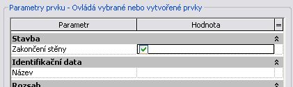

Dobry den
Zajimalo by mne, zda se da zatocit izolace zdiva do osteni oken tak, aby prilehala k ramum oken...ale tak aby izolace byla treba 10cm a zatocena izolace k ramum okna uz jen vsak 5cm ....
V ADT to lze ...lze to v REVITu??

Dobrý  den,
ano u Revitu to lze také. Lze to udělat tak, že si do Families (rodin - např. okna) vložíte novou referenční rovinu v patřičné vzdálenosti a v jejích vlastnostech zaškrtnete hodnotu Zakončení stěny
Lze tak ovládat zalomení  pro prvky jak na vnější straně stěny, tak i na vnitřní straně. V případě, že v rodině nemá žádná rovina nastaveno zakončování, budou se prvky zalamovat na osu stěny.
