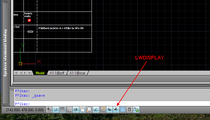

Dobrý deň.
Prosim Vas otvorim si vykres, v ktorom je zobrazena tloustka cary, vypnem ju, ulozim vykres v type souboru Autocad 2000/LT2000.dwg, a ked ho opat otvorim, tak tloustka cary je zase zobrazena. A stale dookola, ked otvorim vykres vzdy musim skryt tloustku cary. Ako to mam nastavit, aby som to nemusel stale dookola vypinat?

Aha - myslíte možná proměnnou LWDISPLAY nebo tlačítko "Zobrazit/skrýt tloušťku čar"?
Odeslal: freem1
Datum odeslání: 05.čer.2013 v 11:49
No ved normalne mal som nejaky vykres, otvoril som ho, vypol som LWDISPLAY nebo tlačítko "Zobrazit/skrýt tloušťku čar" a ulozil som vykres do autocad 2000/LT2000.dwg. A ked som ho opat otvoril, tak ta hrubka ciar bola zapnuta a neviem preco.

Diskuze o této chybě v Autocadu 2006 http://forums.autodesk.com/t5/AutoCAD-2004-2005-2006-DWG/lwdisplay/td-p/1550817" rel="nofollow - je zde .
Někteří tvrdí, že je to způsobeno špatným nastavením šablony pro nový výkres, další zase radí zařadit do spouštěcího skriptu následující sekvenci:
(if (not (zerop (getvar "lwdisplay"))) (setvar "lwdisplay" 0))
