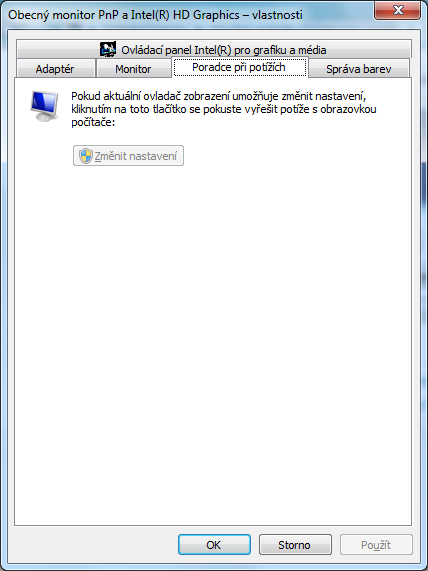

Odeslal: hroch127
Datum odeslání: 24.čer.2013 v 14:55
Dobrý den, model je HP pro 3500, ovladač je verze 8.15.10.2696, dle veřejných informací z www.hp.cz je aktuální.
HW akcelerace nelze snížit, zašedlé políčko.
Děkuji za jakýkoli další nápad.
Odeslal: Vladimír Michl
Datum odeslání: 24.čer.2013 v 15:00
Tato grafika (driver) není pro AutoCAD certifikován, takže se může chovat podivně. Akcelerace se vypíná/zapíná v AutoCADu, ne ve Windows - viz tlačítko na liště AutoCADu nebo [CMD]3DKONFIG[/CMD].

Odeslal: hroch127
Datum odeslání: 25.čer.2013 v 14:34
Děkujeme za nápovědu, 3Dkonfig pomohl.
